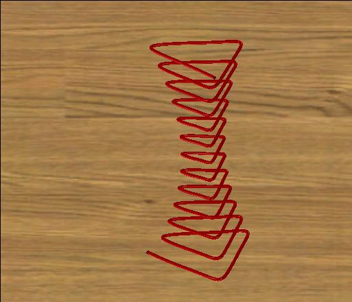

如图所示:我扫出来怎么只有这么小的截面,想加大点,就出错,希望有朋友来。源文件一并送上。 :L

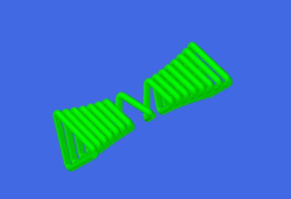

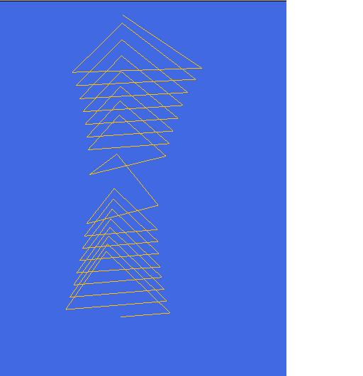

兄弟:问题就出在你做的三维线上
  |* `* ]+ [+ J0 A两个问题
# n* k0 t$ z& H, T) j; e1:转角的半径限制了截面半径/ c' L0 K  k0 U. h' x
2:做这种类似的弹簧时,不论是3角还是4、5、6角弹簧,在“角”的转弯处不需要对三维线进行圆角过渡的。/ w7 ?& k/ U, L8 O$ [9 ^% p
看看我做的例子。三维线的边我是在3D曲线里用直线捕捉实体胎模顶点绘制出来的,不是由实体的边直接生成的。

小贾兄;我的确是直接用拾取的边而生成的3D,再做的拟合,生成的3D线做的扫描的。像你所说用3D线沿着实体边画会不会很慢哦。我用CAXA的线导进UG里就可以截面生成大一点的哦。呵呵,当然那也不能一并概括啦!
 楼主| 发表于 2007-9-21 13:25:21 | 显示全部楼层 来自: 中国江苏无锡
能够达到我的要求,但是沿着边画3D线多麻烦哦。呵呵呵
