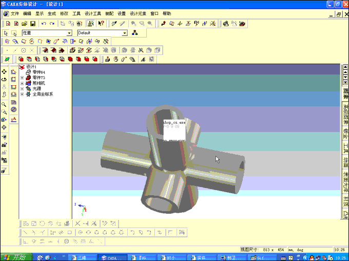

画了一个减速箱,请问如何将它局部剖开看到里面的东西?

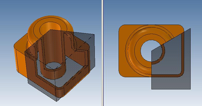

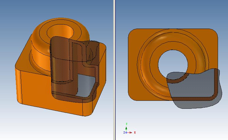

实体设计的剖视功能还是很强大的。选项很多,规则的,不规则的,全剖,半剖,局部剖,用户指定剖,都是可以做到的,也可以用几个块剖切组合成你要的效果

我就用是的那个图标,命令出来后,选择用块剖切,然后对块进行编辑的结果
 楼主| 发表于 2007-9-25 15:43:33 | 显示全部楼层 来自: 中国山西临汾
原来如此剖视就是截面实现的,剖视的虚的实体可以隐藏或是压缩。
