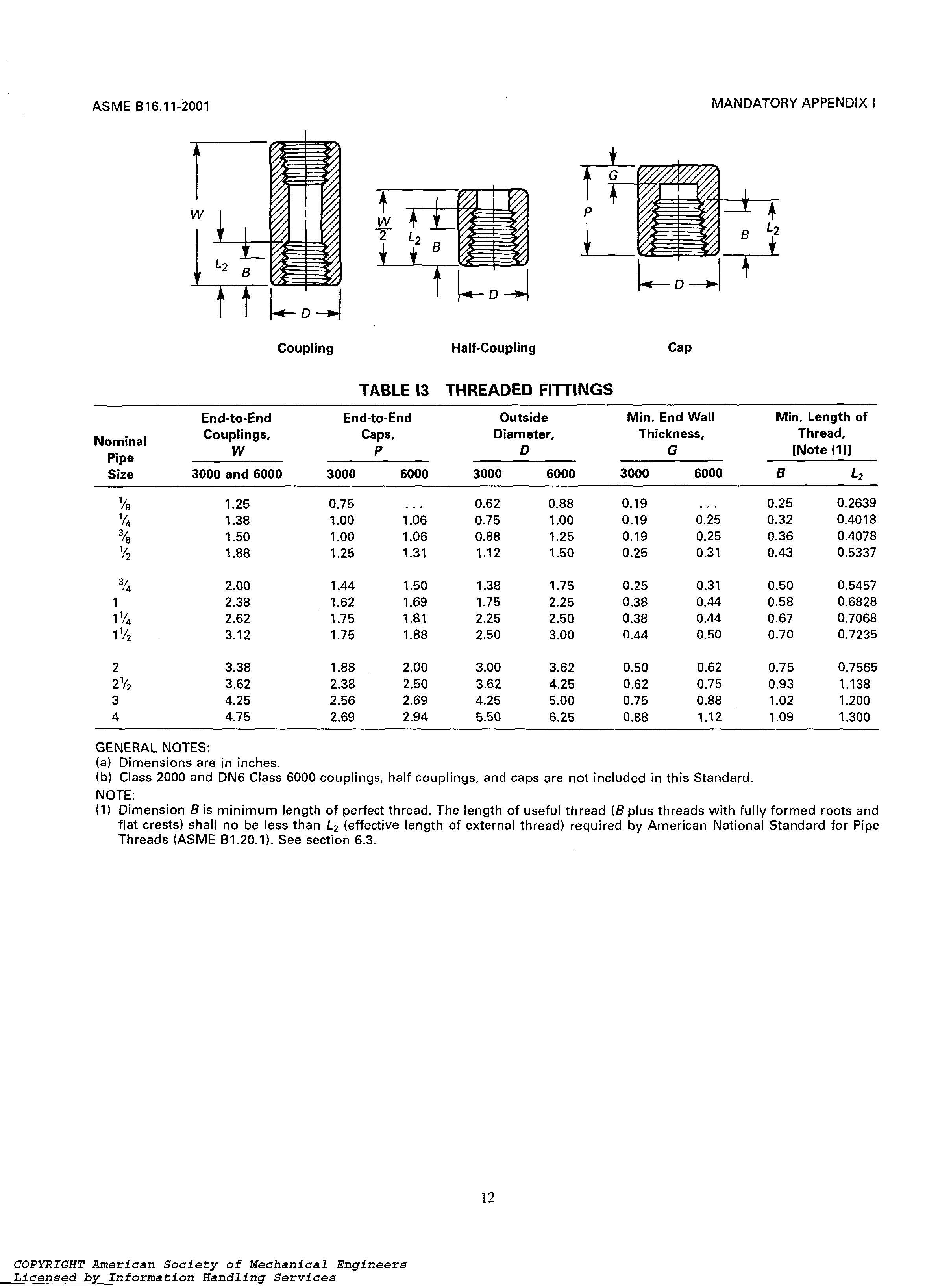

3/4'-6000#CPLG
6 ^4 E" E  _( d1 C, @1 O此话什么意思啊? 此话是描述一个管子的!

3/4' 应该是管子的公称直径# p: h- B9 l  a
6000#CPLG是管子的连接方式采取6000压力级别的对丝连接方式,CPLG是coupling的缩写。

3/4'---多大的管?这个单位是英尺,应该改为英寸的吧?
