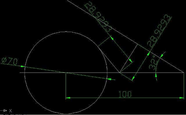

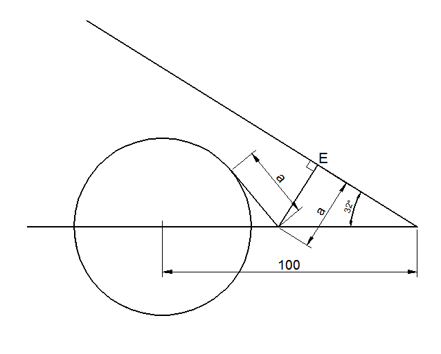

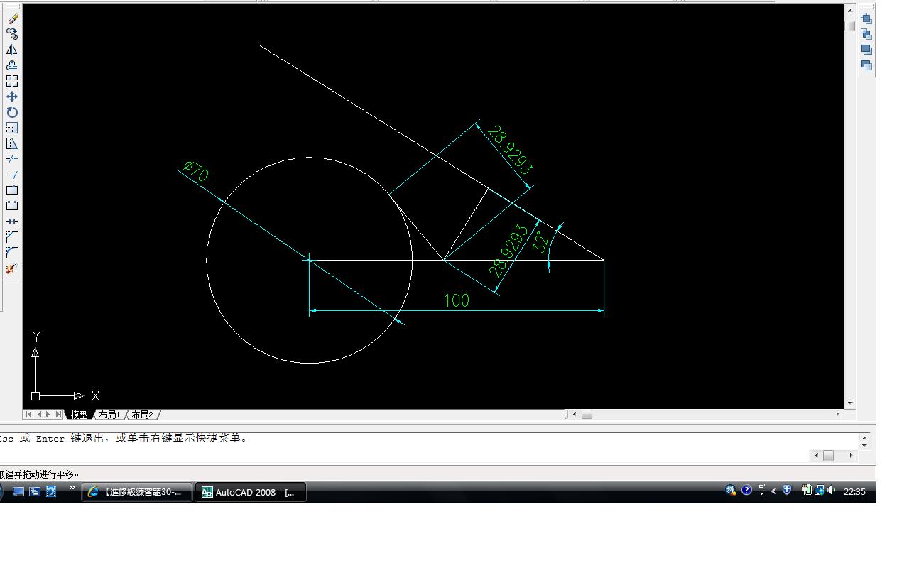

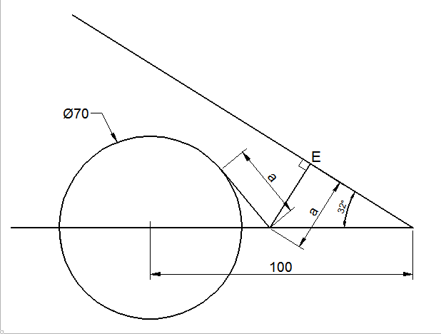

[练习题] 【進修級練習題30-a】
发表于 2007-9-27 08:20:15 | 显示全部楼层 |阅读模式 来自: 中国台湾
1. a 之長度為何?( m' j/ ?- ~; ?& h$ b
    (A) 28.9239   (B) 28.9293   (C) 28.9392% ^) }8 S: v3 C4 E) W

发表于 2007-9-27 11:16:18 | 显示全部楼层 来自: LAN
缺少条件,还是个多解题,应该限定一下圆的直径。
发表于 2007-9-27 11:22:10 | 显示全部楼层 来自: 中国江西南昌
因为你没有给两条a边一个固定夹角。
发表于 2007-9-27 12:50:05 | 显示全部楼层 来自: 中国江苏南京
这题确是是缺少一个条件,没有唯一解!
发表于 2007-9-27 13:33:02 | 显示全部楼层 来自: 中国福建三明
答案相差较大
* d5 K$ y% p3 G- b8 \* l8 D/ k2 j2#说的有理.
" W0 ~) |0 Y9 P- w7 c4 }" \0 h我是按三角相形AEB与三角形CDB相等来做的。% P5 p2 V8 y1 S' s
0 Q0 K$ H7 K. z! E3 Z4 E
[ 本帖最后由 jiangxschem 于 2007-9-27 17:57 编辑 ]
 楼主| 发表于 2007-9-27 16:16:23 | 显示全部楼层 来自: 中国台湾
漏了一個標註已更新,謝謝糾正。

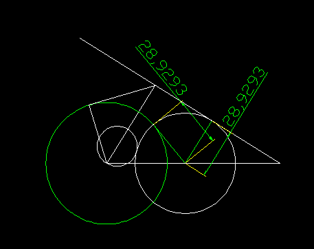

发表于 2007-9-29 13:44:39 | 显示全部楼层 来自: 中国福建三明
10#楼的确是个好方法:
2005llnn + 5 很好

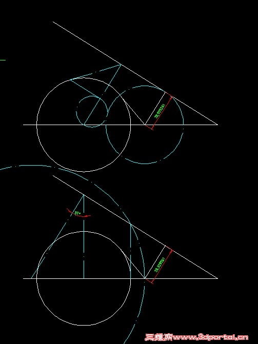

发表于 2007-9-29 14:47:25 | 显示全部楼层 来自: 中国河南安阳
终于做出来了,关键是要找到图中的几何关系。
4 N8 R. E: J) ]" y  J7 n 11111111111.png
2005llnn + 5 很好

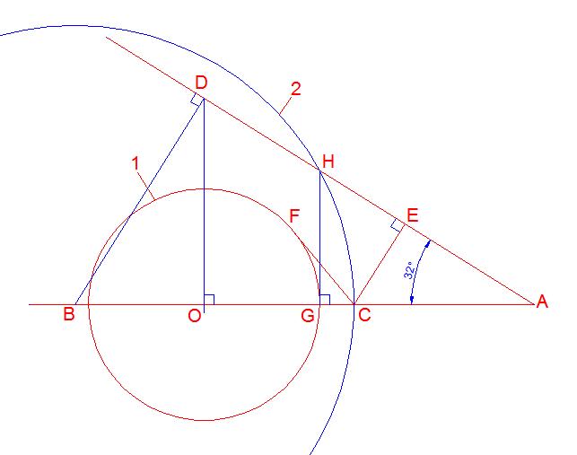

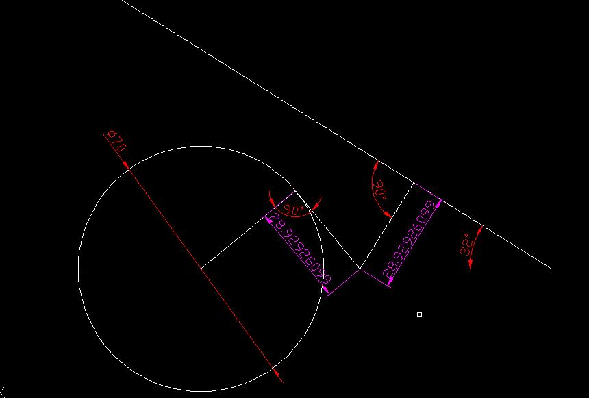

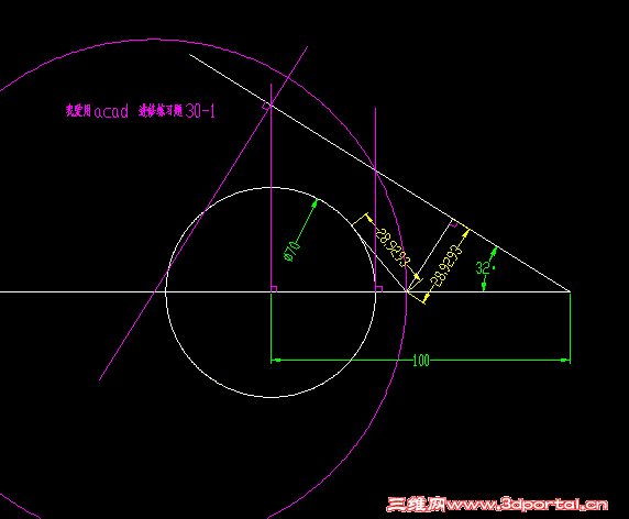

 楼主| 发表于 2007-10-2 15:36:59 | 显示全部楼层 来自: 中国台湾
1. 作水平線AB 及AD斜線
: P+ F" Z; j( A# q1 ~! R! K* @- `0 l2. 取AO=100+ v: E. N3 Q7 Q
3. 以CIRCLE →cen=O  r=35 →作#1圓) I& O/ F" H' I! p' f# j
4. 過#1圓之圓心O向上作垂直線 並與AD交於D0 S) y8 p, n, i+ F
5. 過#1圓之右四分圓G向上作垂直線GH 並與AD交於H* I. |2 b3 Q* X$ |: ]4 b
6. 過D作垂直線DB 並與AB交於B
8 b" O( X; W  c! I7. 以CIRCLE →cen=B  r=BH →作#2圓 並與AB交於C
9 {( ]4 \7 r3 f8 E3 I! l+ Q3 k4 F8. 過C作CE垂直於AD
: K- H% D) w, m8 [) m8 _6 X2 H9. 過C作#1圓之切線CF
参与人数 1三维币 +10 收起 理由

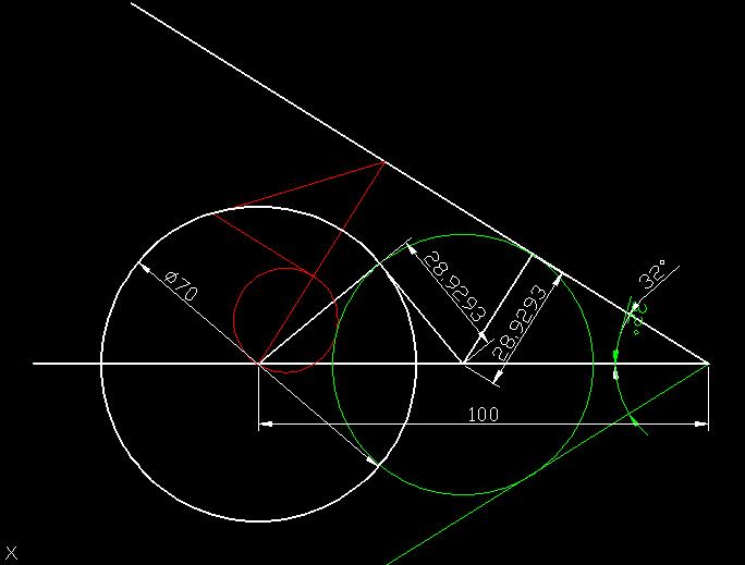

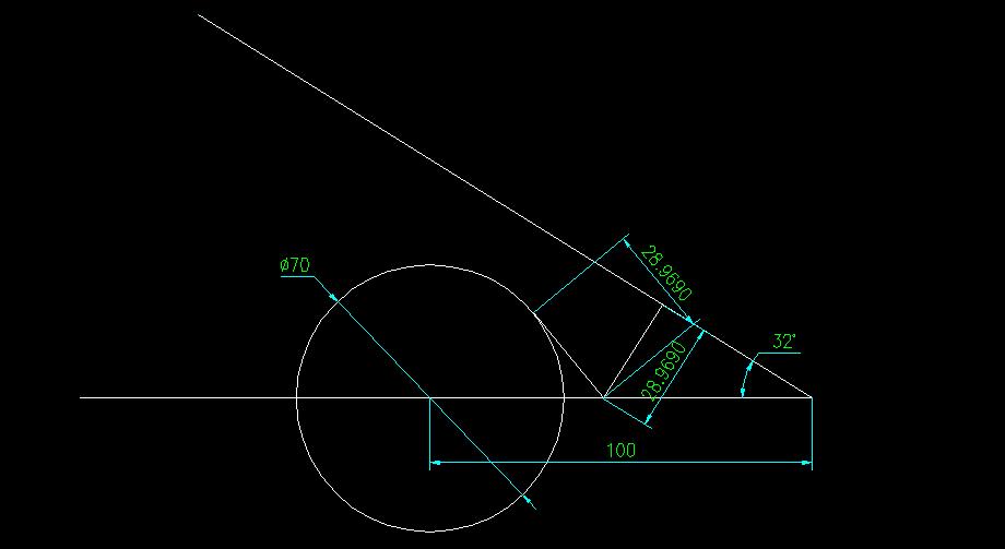

发表于 2008-9-24 11:55:23 | 显示全部楼层 来自: 中国
2005llnn + 3 鼓励,有一线与AD垂直

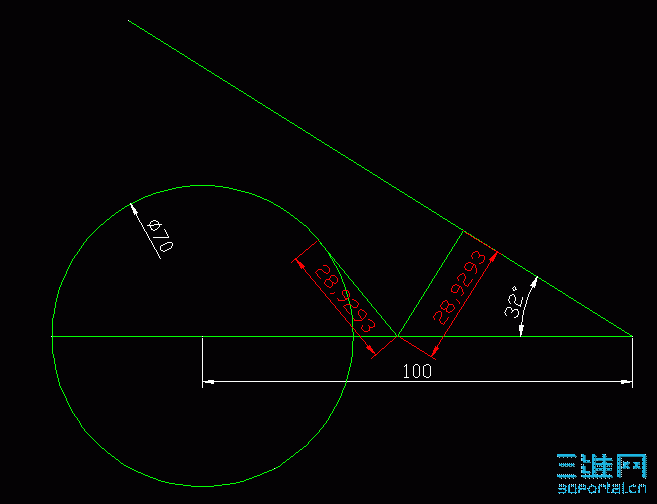

发表于 2008-11-2 22:37:45 | 显示全部楼层 来自: 中国江苏苏州
几种方法都不错,学习了一下。
