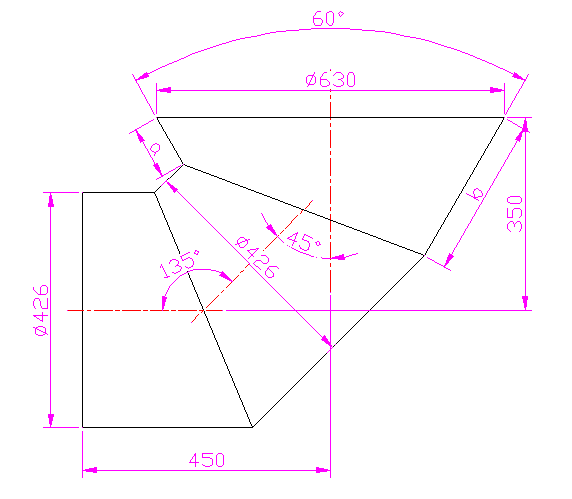

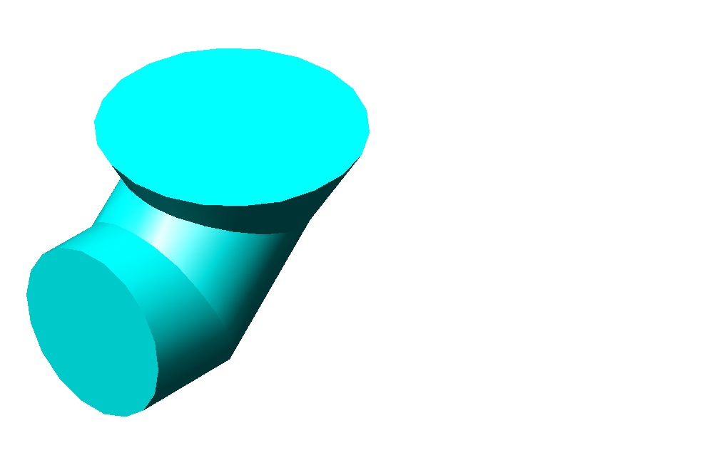

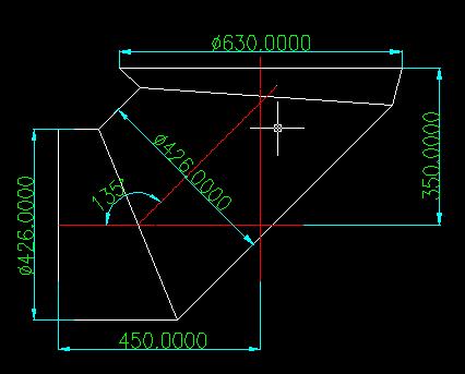

[讨论] 试画这个图
发表于 2007-9-27 10:39:35 | 显示全部楼层 |阅读模式 来自: 中国辽宁营口
20三维币
量取a、b或画出三维模型均可,技术团队和版主就免了吧。

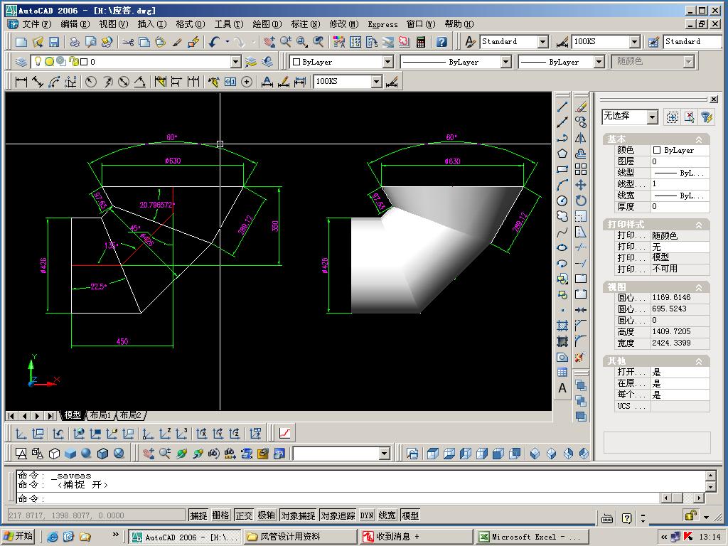

发表于 2007-9-27 10:39:36 | 显示全部楼层 来自: 中国江苏南京
我画了一个看楼主是否兑现了 应答.JPG 应答.rar (22.24 KB, 下载次数: 13)
发表于 2007-9-27 11:06:51 | 显示全部楼层 来自: 中国北京

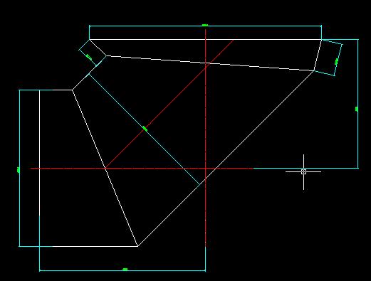

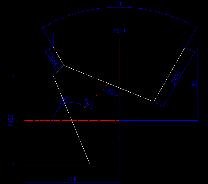

1.楼主似乎条件不够吧,随便画就可以啊!
/ ?/ o0 t1 E. K5 ]- C2. 没搞懂楼主的意思,你要平面的还是三维的?
★新手★ + 5 技术讨论
发表于 2007-9-27 11:08:42 | 显示全部楼层 来自: 中国北京
看上去是管路部件么。
发表于 2007-9-27 11:14:04 | 显示全部楼层 来自: 中国江西南昌
2楼的,别说的那么简单,你连图都没看懂呀;看楼主的图,我的脑里是个三维造型,一个管道的拐角;看2楼的图,我只看到一个平面。
发表于 2007-9-27 11:25:32 | 显示全部楼层 来自: 中国浙江宁波
我试画了一下,没搞出来
+ D5 l  I. {+ K2 w% n$ r5 R1 Z1 ?哪位高人指点一下6 H0 f! @& `% s9 Q; Q2 V
$ F# |$ T3 J# m[ 本帖最后由 jiemu5 于 2007-9-27 11:27 编辑 ]
发表于 2007-9-27 11:34:35 | 显示全部楼层 来自: 中国北京
原帖由 mashi005 于 2007-9-27 11:14 发表 http://www.3dportal.cn/discuz/images/common/back.gif' I& C& k5 s8 p0 R- \
1 i1 N1 U" x: I2 f2 U我怎么没看懂?我就照他的画了一下,有两个尺寸因为懒所以就没加直径符号。& T3 O; ^9 [+ y6 {  N8 e3 [
是像你说的管道弯角,三楼我不是说了么?
发表于 2007-9-27 11:53:03 | 显示全部楼层 来自: 中国山东青岛
好象是少条件
; M+ Q; M( M7 x7 W7 j' `应该指出426的折弯开始尺寸

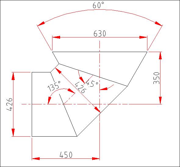

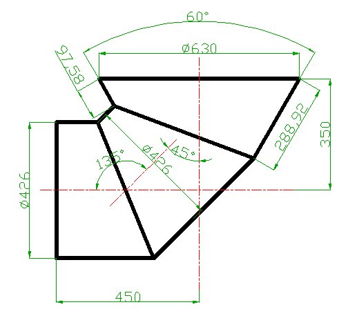

发表于 2007-9-27 13:04:22 | 显示全部楼层 来自: LAN
理解了楼主的图中的含意就不缺条件了,看我的对不对?
★新手★ + 5 技术讨论
发表于 2007-9-27 13:29:11 | 显示全部楼层 来自: 中国山东青岛
8楼9楼都对,但答案相差很远.
* Z1 n- j7 h3 T+ d/ p" \6 J5 _看来就是缺少条件
5 v  v3 h/ ~$ K+ D楼主请补充条件
发表于 2007-9-27 13:54:28 | 显示全部楼层 来自: 中国山东东营
难,弯脖的起始不好确定~~
发表于 2007-9-27 15:14:55 | 显示全部楼层 来自: 中国广东东莞
135°和45°都给,似乎多余?2 L& P) i9 M/ G; z
中间那部分起始位置难定。中间那梯形是等边的吗?如何确定?

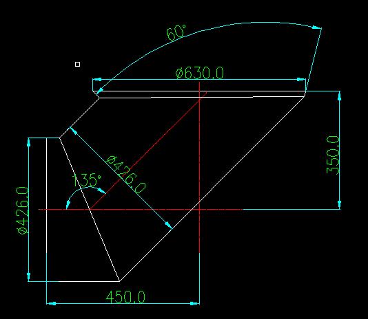

发表于 2007-9-27 16:35:29 | 显示全部楼层 来自: 中国江苏常州
楼主的条件太少了吧. Y- ^4 b& ]) T+ r. t
1 p8 n, o5 _  e. P* d6 i4 K
60度角的锥管不确定!
# X1 ]0 k! R/ g$ ?0 Z" s0 I; u中间段的直管也不确定(位置)
' }2 q0 }! P; \% o* |5 E" |8 l+ d7 N' M6 z7 f% @* B5 j
135度或45度角多余!3 P3 U0 {0 J% o, _+ U- W  G* j
/ P6 W& v( G5 j7 Y: f8 P# ~! J. n, c9 Q2 _
/ x3 Z" a: J8 c* Z9 L2 t3 y3 g

发表于 2007-9-28 00:15:08 | 显示全部楼层 来自: 中国浙江台州
回复 #1 woaishuijia 的帖子
楼主,你出的这个题目应该是无解的吧.根据你提供的尺寸,拉动未完全定义的线条,图形可不断变化的.因此按照楼主提供的图形,a和b的尺寸只能确定一个范围.
发表于 2007-9-28 00:18:47 | 显示全部楼层 来自: 中国浙江台州
这是我屏幕捕获的图形.楼主出这个题目,不会是想脑筋急转弯吧. :P :P

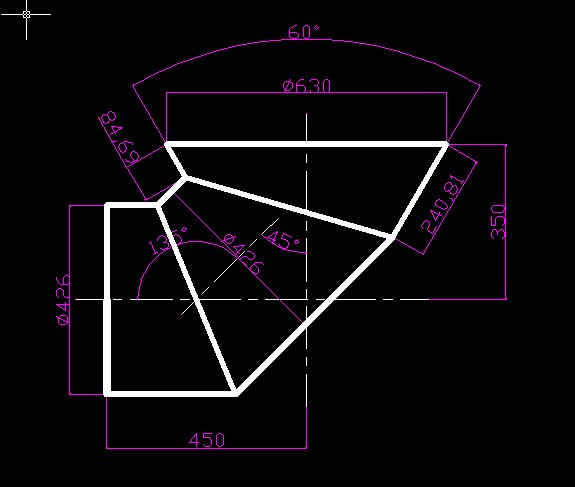

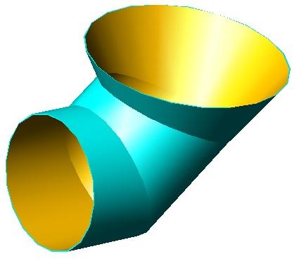

发表于 2007-9-28 02:12:42 | 显示全部楼层 来自: 中国广东
花了两个多小时,如何画就不说了,尺寸也不是很准确,只知这个道理(也够难的).也来献丑了...
★新手★ + 5 技术讨论

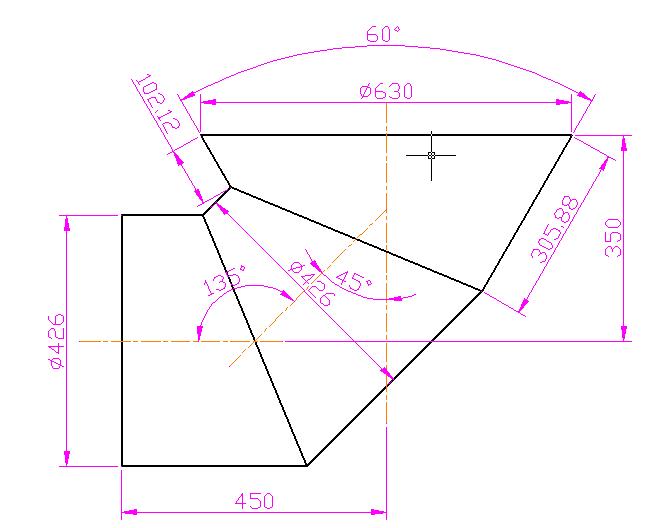

发表于 2007-10-1 21:44:10 | 显示全部楼层 来自: 中国广东广州
我画的结果是A:101.76;
  x3 x  C, D3 j: Y# R9 x. P% ?; z                  B:304.5;
) A7 `8 K/ j2 @7 f7 N7 E" I  ^, h但图纸不懂怎么上传 :)
 楼主| 发表于 2007-10-2 06:28:22 | 显示全部楼层 来自: 中国
1、不好意思,你的答案不准确+ C& ?* [; L6 @9 [$ g
2、你可以按“print screen”键屏幕截图,在“画图”、“photoshop”等软件里新建一个文件,粘贴,做成JPG、GIF、PNG格式位图文件上传,也可以用压缩工具把DWG文件压缩成ZIP、RAR格式文件上传。具体可以在本页面上点“回复帖子”按钮进入“回复”页面,看一下允许上传的文件格式,自己研究一下方法。

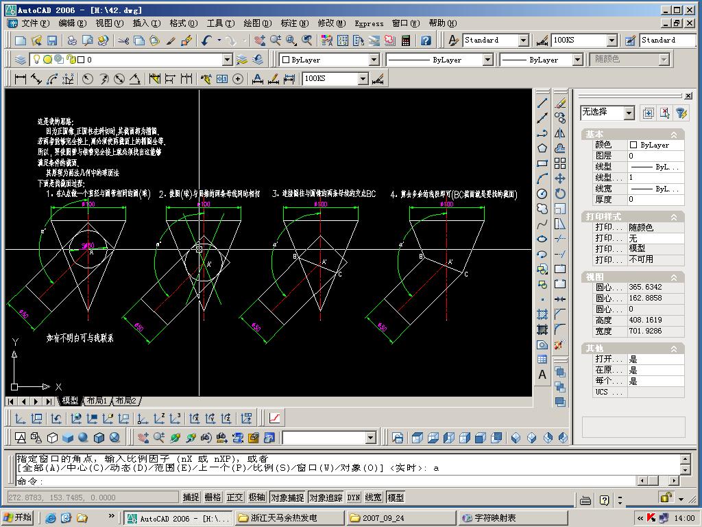

发表于 2007-10-8 19:33:28 | 显示全部楼层 来自: 中国江苏南京
我的回复。。。。。。。。。 42.JPG 42.rar (18.21 KB, 下载次数: 3)
