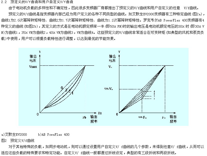

推荐两篇论文. 修改V/F参数可能可以改善低频启动性能.

    4.1 启动转距的提升
- X6 M! k, R7 o# q8 ]1 p: X9 w7 a    由于系统在低频时R1上的压降影响,使系统的启动转距随W1下降而减小,为此变频器设有转距提升功能,该功能可以调整低频区域电动机的力矩,使之与负荷配合,增大启动转距。可选择自动转距提升和手动转距提升模式,其原理是提升定子电压也就相应提高了启动转距,但提升电压设置过高,将导致电流过大引起电动机饱和、过热或过电流跳闸。如1336PLUS系列变频器的转距提升功能,可自动调整提升电压,以产生所需的电压,可根据预定转距所需的电流来选择提升电压,转距提升在控制电流的同时使电动机处于最佳运行状态,在选择手动转距提升时,要结合实际情况来设定转距提升值。 3 J' c0 Y2 b; a, h1 ?! e

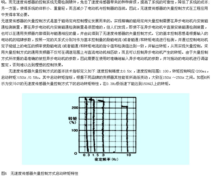

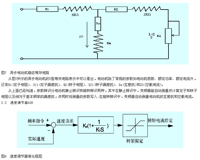

8 F3 L4 X5 ~4 r/ i$ W, `关于启动性能参数的设置,看看下面的文章,主要是V/F参数.  }6 I' D) J2 B
