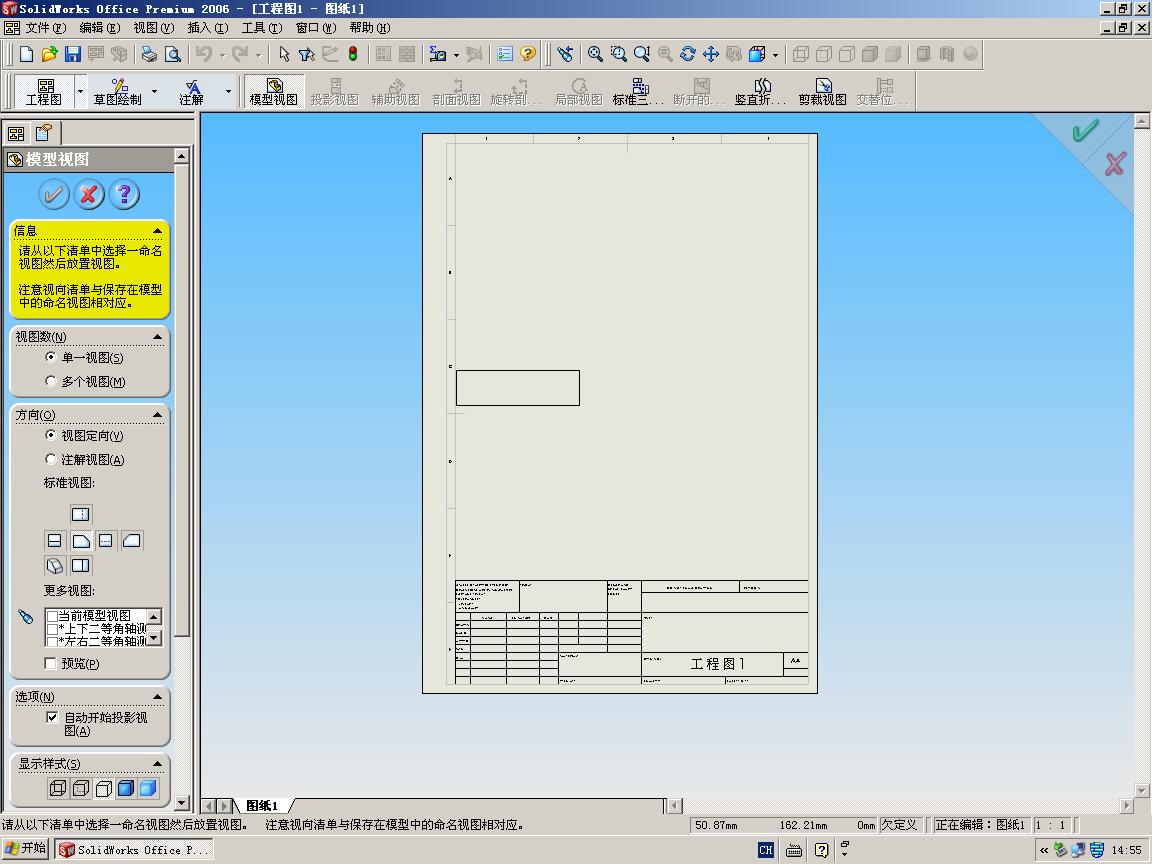

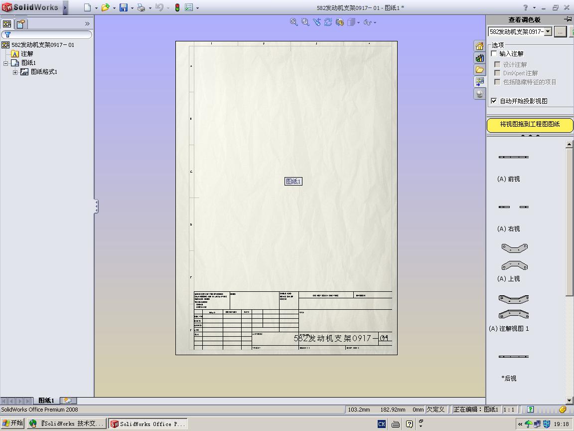

想请教一下各位大哥,如附图中solidworks2006左边显示的模型视图在solidworks2008中如何设置才能看到,我是想沿用原来solidworks2006的模型视图的样式.因为我记得我第一次刚装时就有出现,但是最近重装系统后再次安装solidworks2008就不出现了.请问一下哪位大哥了解的话指点一下吧!谢谢了!

老弟,你是不是要这样的结果呢。SW08个人认为变化还是很大的,和以前比有很多改进。仔细看看很好找得。多用就熟了。

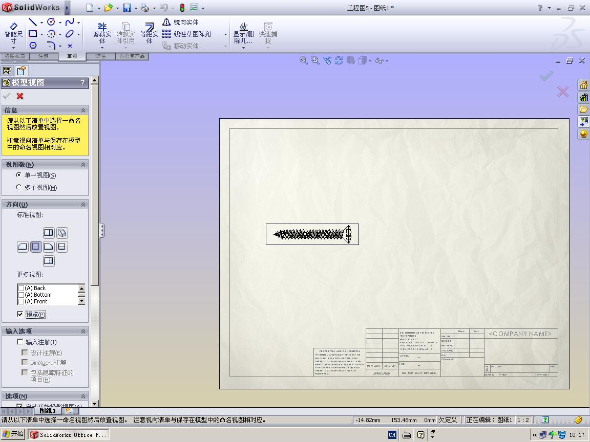

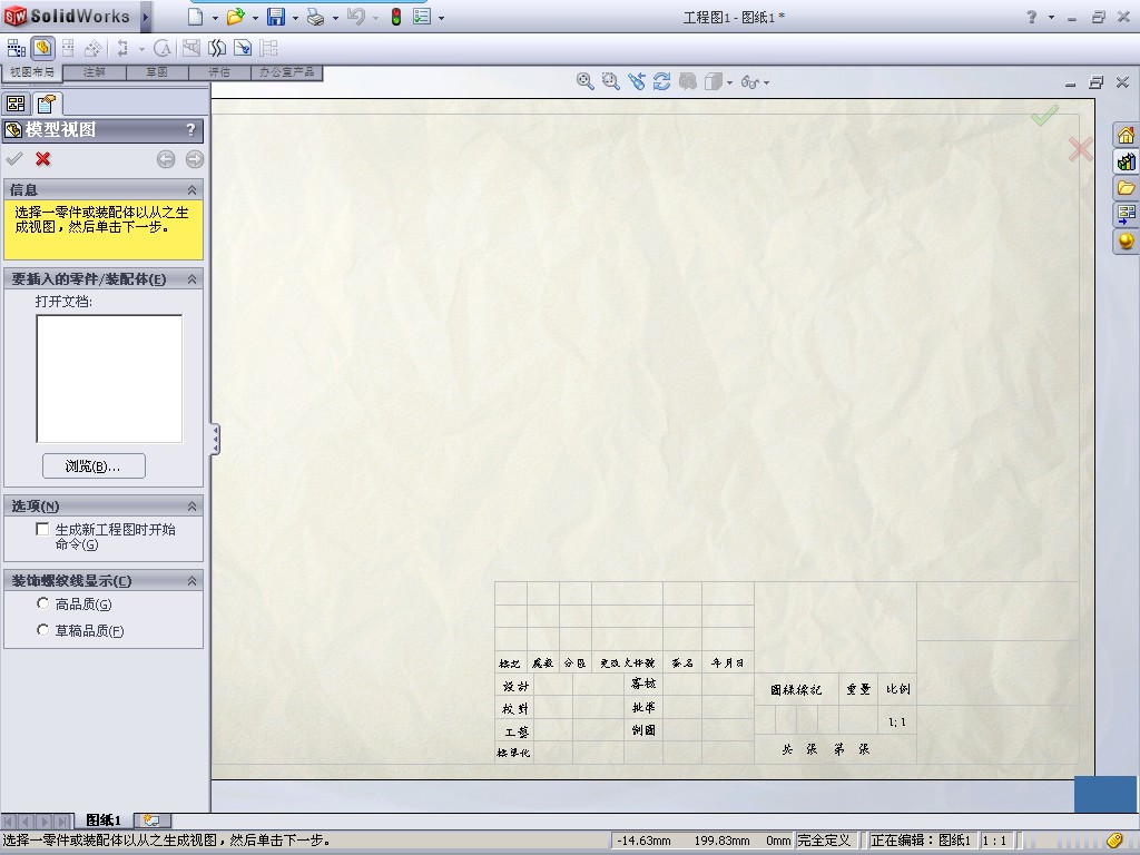

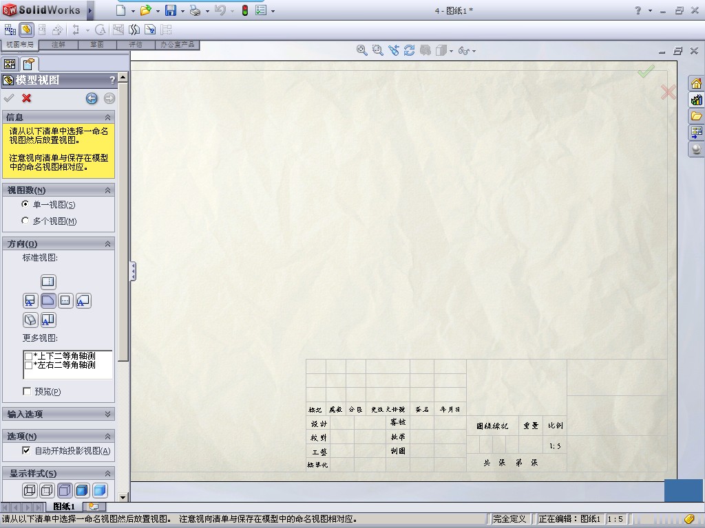

找到模型后就会出现的。

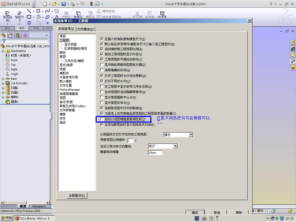

对啊!呵呵还是习惯作怪而已.谢谢了,现在找到了.在工具设置里去掉勾勾就可以了.
设置方法
