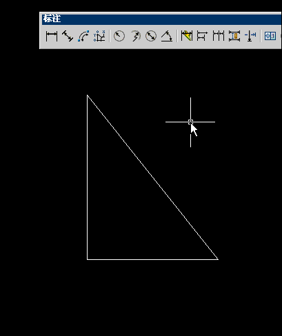

一条直线标注的时候常用的是选择两个端点就可以了,不知道标注可不可以选择直线就可以了,功能跟PROE标注一样.

一直可以

是啊 MDT里边的增强标注也是 点一下可以就标准直线 圆 或者圆弧 或者角度
. X, ?6 M: x( E9 J% V+ F' i! F, ]都是可以选择的 !$ N) G" ^, _9 s( ]* |3 h
操作任何命令注意看看它的附属选项!

可以的.默认状态下

在2006中是不是得按一下空格才可以,,
发表于 2007-9-28 10:45:10 | 显示全部楼层 来自: 中国上海
试了一下在AUTOCAD2002中,输入命令后按一下空格,提示“选择标注对象”,点击直线就行了。/ b! ]  ^- i" [! D/ r( l! h& x  |) F

命令
7 i) s8 Q2 i- ^0 I右键
8 o; d2 E  w# }" O1 j右键( A  T& s  ~4 z. O- L; S8 a# @
选直线$ T+ N% N& @3 C& M, N* K* z
就可以了;. k/ R2 o/ P! S1 {; u
没有设置右键重复就是:1 ^9 v2 C  G2 e2 A7 V! o( S3 ^' h* q
命令
9 I+ S9 H: z3 a8 k. m- w7 U空格
5 h6 v+ X. y$ A) |空格# O9 Y3 l, }( @; z1 @* x
选直接
