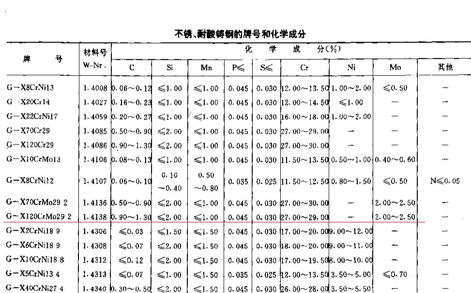

发表于 2007-9-28 08:46:04 | 显示全部楼层 来自: 中国上海
1.4138 是德国的铸造不锈钢,基本上相当于GB/T8492-2002《一般用途耐热钢和合金铸件》中的ZGCr29Si2。(Mo含量不一致)! X% ^( |1 q6 @  Z& C

发表于 2007-9-28 09:05:34 | 显示全部楼层 来自: 中国江苏南京
材料号1.4138
0 M( e4 T& [+ a2 z% y9 i- c  W德国DIN:牌号G-X120CrMo292
/ e' S/ v4 l# i; RASTM A743:GrCC-50" x& I9 k- Z$ U+ @5 h' M. H
法国:Z120CD29.02M. m) j7 q7 g3 M+ q; H) `8 j/ Z
未查到本国对应的牌号。

1.4138 化学成份
" W# i; L4 s/ ?" g    C               Si           Mn          P            S             Cr            Ni        Mo % P9 N7 P1 `  Q# o
0.90~0.30   ≤2.00    ≤1.00    ≤0.045     ≤0.030  27.00~29.00  —    2.00~2.50
wuling + 3 应助
