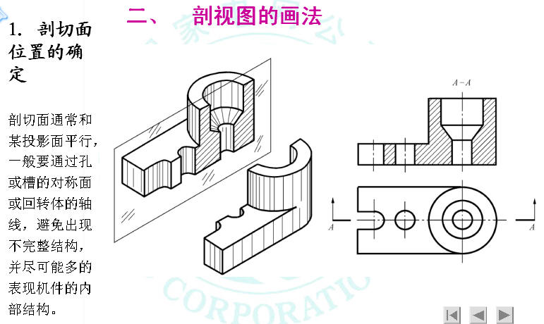

对于带方向的剖视图, 按照大陆的看图原则,是按照箭头方向去看,还是沿箭头的反方向看!  0 T$ t+ c: H" L3 d- v/ k' L# K; A
% E% E  B6 A" p* d
   请高手指点下!. X4 t  l2 g" w8 n9 T% I* O

按照大陆的看图原则,是按照箭头方向去看

那边“歪”就往哪边看!

在钢结构图中,如无箭头,则文字在哪边,就是向哪方向看.
