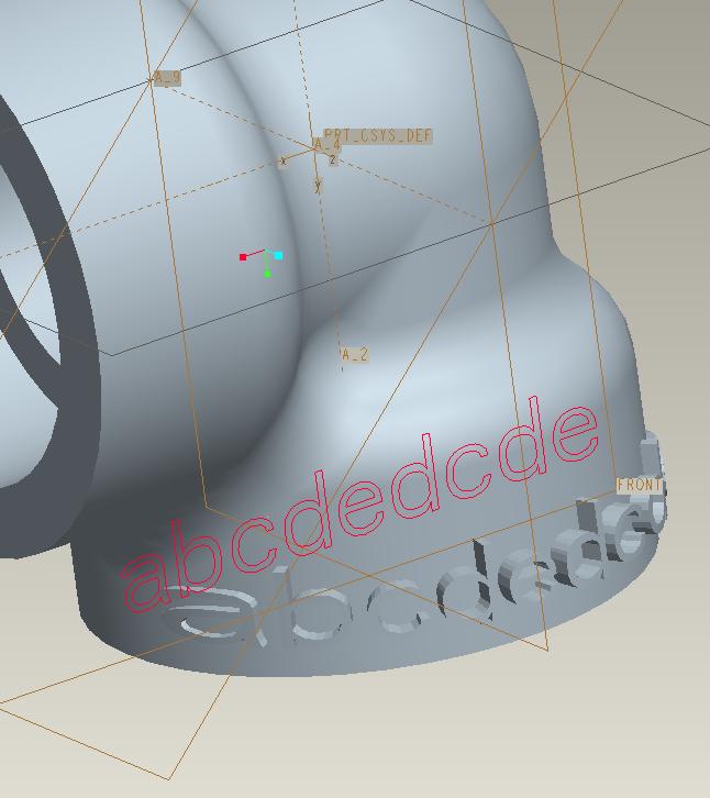

曲面上写文字,用偏距命令生成的字体,两边比中间大,有没有办法使字体一样大小?

和投影方向有关吧,我猜的,
 楼主| 发表于 2007-9-28 13:58:58 | 显示全部楼层 来自: 中国江苏苏州
就是边上的字母a比中间的字母大的多,有什么办法可使字体一样大
发表于 2007-9-28 14:36:42 | 显示全部楼层 来自: 中国北京
投影时你做的不对吧
发表于 2007-9-28 14:40:18 | 显示全部楼层 来自: 中国江苏扬州
不用投影,好象有命令可以把字铺在面上的,你看下!
发表于 2007-9-28 14:58:39 | 显示全部楼层 来自: 中国浙江金华
 楼主| 发表于 2007-9-28 16:53:32 | 显示全部楼层 来自: 中国江苏苏州
没用投影命令,用了偏距命令,字体大小一样了,怎么改?
发表于 2007-9-28 16:55:48 | 显示全部楼层 来自: 中国江苏苏州
选择垂直于曲面
你选择垂直于曲面试试。
发表于 2007-9-28 17:18:39 | 显示全部楼层 来自: 中国广东佛山
用曲面偏距就可以了

 楼主| 发表于 2007-9-29 08:05:15 | 显示全部楼层 来自: 中国江苏苏州

5 H- `1 a* A' y) o7 A: n% Y用这种方法是要选择曲面,我的只有实体面.
 楼主| 发表于 2007-9-29 08:06:42 | 显示全部楼层 来自: 中国江苏苏州
用偏距就是生成的字体大小不一样,如图边上的字体a很大
发表于 2007-9-29 08:12:54 | 显示全部楼层 来自: 中国江苏扬州
我试了啊 好象搞不定啊

用偏距做出来的字体大小不一样,特别是边上的字体.你写的字体大多在中间,所以相差不是很大.如果是在圆柱上写一圈或半圈字就能看出字体明显大小不一样
发表于 2007-9-29 19:29:41 | 显示全部楼层 来自: 中国江苏扬州
也可以先Wrap,再用曲面偏置命令,草绘嘛!就用wrap上去的文字做投影。
9 ^: I& C1 X9 c9 O问题是一次不能做太多的字,否则电脑跑得很慢!
