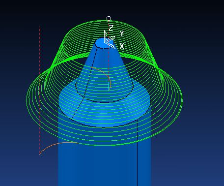

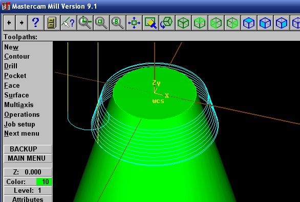

等高的刀路,圆弧进退刀,中间螺旋下刀
 楼主| 发表于 2007-9-28 15:29:53 | 显示全部楼层 来自: 中国江苏苏州
pm做出来的,mc就搞不出来,请大家帮忙!

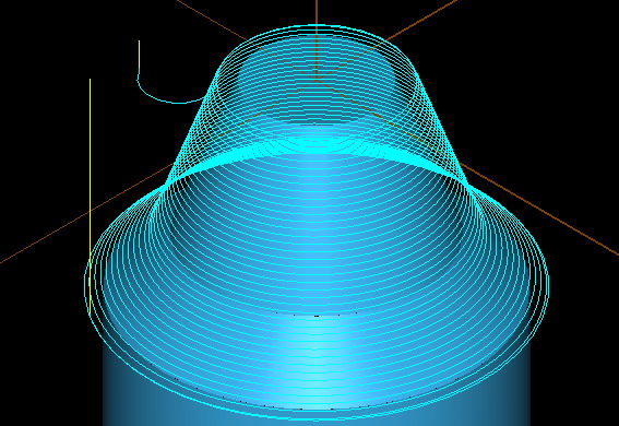

发表于 2007-9-29 00:46:23 | 显示全部楼层 来自: 中国台湾
按Alt+C点击TPCFG.dll出现画面
6 x# ^' s* |* ^, p# Z9 ?5 K勾选ꆸConstant Z operations:use Fast Zcut Fechnology
  L# [+ j1 R; w. ]  y等高精加工参数画面会出现ꆸ螺旋极限这个选项& n( h. w; b- m0 r5 E  W0 \' v0 L
勾选ꆸ螺旋式下刀设置参数,勾选ꆸ螺旋极限,进退刀 切弧/切线不要设置
( U. J" x# b* N; A螺旋进刀,加工刀具路径螺旋方式,退刀无法圆弧退刀(垂直),) e  b4 O$ @. @- j
有必要可以延伸曲面或利用线条定义深度让它在曲面完全加工外退刀
 楼主| 发表于 2007-9-30 09:05:02 | 显示全部楼层 来自: 中国江苏苏州
做出来了,谢谢林公子! :handshake :handshake

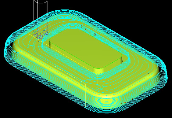

发表于 2008-1-9 01:06:51 | 显示全部楼层 来自: 中国台湾
原帖由 wyllp 于 2008-1-8 18:56 发表 http://www.3dportal.cn/discuz/images/common/back.gif% [7 s& f, I% }
高手 啊 MasterCAM  居然学得这么精  长见识了  我也学会了 !不过好象是选714591- o2 {; Q+ q+ _: L
714592
- q" M8 k  i3 K0 M4 W7 |
- v: `- b5 S# m& T3 L4 O% l) f那是等高精加工参数中启动ꆹ平面加工】的参数

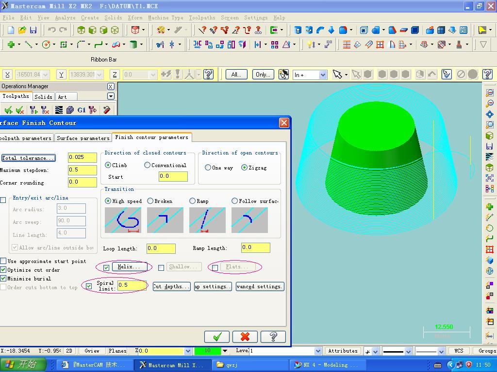

mastercam X直接在菜单上设置
T1.rar
181.38 KB, 下载次数: 40
