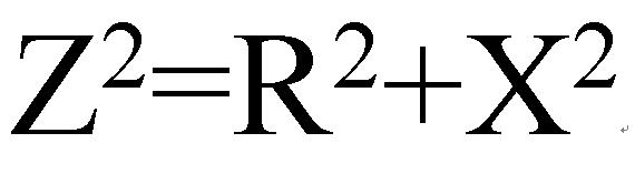

唉~~本人平时只做三菱PLC编程的,这些计算差不多没接触过~~都要好好补一下课才行

在具有电阻R,电感L,电容C的串联电路中,采用矢量方法构成了电压三角形,如图B(a)所示,由于串联电路通过的电流是不变的,如果把电压三角形各边都除以电流值I,就成为一个阻抗三角形,当XL>XC时,如图B(b)所示,其关系为http://5213148.com/images59/298.bmp。同理,如果把电压三角形各边都 乘以电流I,就得到了功率三角形,如图B(C)所示,此图说明了有功功率与无功功率同电源能量的关系,电源能量用S表示,称作视在功率,单位用伏.安,关系可写作: http://5213148.com/images59/299.bmp。  ' r7 p* u: [8 K2 y2 e* y  g

电机计算参考以上b图,这里面没有XC,公式是Z的平方等于R的平方加XL的平方0 U3 N6 }: n* x

发表于 2007-9-29 14:38:39 | 显示全部楼层 来自: 中国陕西西安
原帖由 Q23625887 于 2007-9-29 12:25 发表 http://www.3dportal.cn/discuz/images/common/back.gif: w- X( H! k8 v. R1 B3 `
先多谢你~但不太明白,可以直接一点吗?
. C% G8 K, v, R" c; J
公式就是看下图8 j1 w& E+ C9 p9 p" g% y) y' f- J% D

发表于 2007-9-29 20:59:17 | 显示全部楼层 来自: 中国上海
这是通过实验出来的
是通过空载试验和堵转试验,然后计算出来的,可看电机的书

通过空载试验和堵转试验然后计算,很罗嗦的,看看书吧
发表于 2007-11-21 17:30:00 | 显示全部楼层 来自: 中国香港
电机学中电机参数的测定一节就是讲的这个问题
