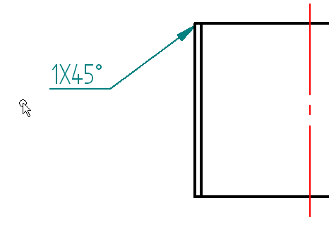

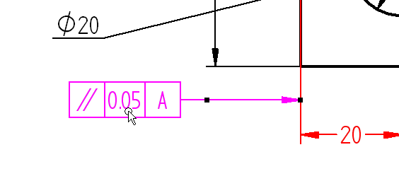

在SE中的箭头指引线如何折弯?只需要按住ALT键的同时点击箭头与标注中间的部分既可添加控制点,然后拖动此控制点即可让它转折。如果想去掉,可以再按住ALT键在想去除的控制点上左键点击。( ^4 y: L/ l- x3 _+ j! ^

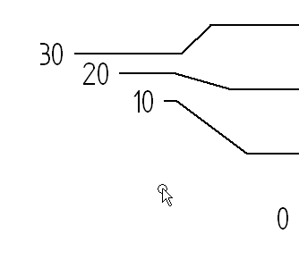

- [% l+ ^$ x5 @' k3 Q  D" r' @9 F0 N' ~对于尺寸线的转折,由于尺寸标注的特殊性,目前仅对坐标标注的有效。: T8 `8 c9 N" b9 K% Q/ K1 H
, Y  `5 F% u9 w$ b* Z7 q

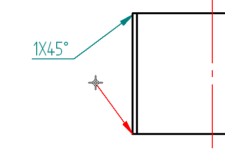

对于一个注释多个箭头指引的可以变通一下,添加后在通过添加指引线命令可以实现并保持联动。
原行位公差,只能拐一个弯(仅作示例)
原行位公差,只能拐一个弯(仅作示例)

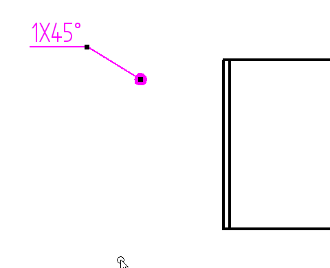

按住ALT在引线中间位置处点击一下,会自动添加一个控制点
对坐标尺寸也可以控制
对坐标尺寸也可以控制
像一些需要多个位置指引的
像一些需要多个位置指引的
我们可以使用指引线命令来绘制一个连到它上面
可以一起移动
可以一起移动
使用这种办法可以添加多个
使用这种办法可以添加多个
