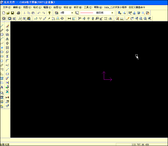

我的caxa的工具分了好几行?太占屏幕了,请问如何让他们集中一些?

如下图所示,用自定义命令将你想放到一起的按钮拖到一块即可。重启也不影响。

很简单,将鼠标放到工具条区,按右键,在菜单的最后按“自定义”,将不用的图标拉回到自定义菜单上,需要的保留,要增添的从自定义菜单拉上去就行了,再开机仍保持不变。

把不要用的用左键点中不要放拉下来,再用左键点中一个叉,就可以了。

十分感谢您的指点!!
