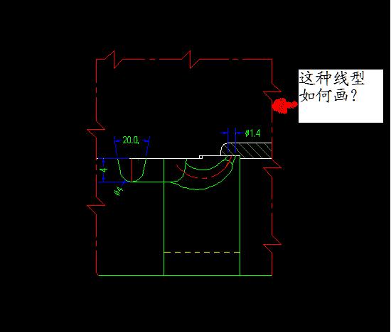

如题,请看图片,望高手指点 :handshake
发表于 2007-9-30 10:16:09 | 显示全部楼层 来自: 中国江苏镇江
回复 #1 wisyf1314 的帖子
安装了ET工具可以画出一段。
+ r- R% _7 S4 X命令:breakline(折断线)
+ [+ }. _9 l6 X# m% Y5 m! x
8 `, B/ L+ ?. B0 P3 j楼主的是连续的折断线应该是程序所画。
发表于 2007-9-30 10:52:49 | 显示全部楼层 来自: 中国广东广州
请查“帮助”

发表于 2007-9-30 12:27:16 | 显示全部楼层 来自: 中国山东烟台
自己定义一种新的线就可以了,折断线这种线型可选!
发表于 2007-10-1 00:24:23 | 显示全部楼层 来自: 中国北京
原帖由 LCGLCG99 于 2007-9-30 12:27 发表 http://www.3dportal.cn/discuz/images/common/back.gif# m! f8 b# M4 A3 R8 p
; C' S2 r3 l+ V3 u3 q. A. v6 N
呵呵,麻烦定义一个国标折断线的线型发上来,让大伙儿一起分享
发表于 2007-10-1 00:32:06 | 显示全部楼层 来自: 中国北京
原帖由 ★新手★ 于 2007-9-30 10:16 发表 http://www.3dportal.cn/discuz/images/common/back.gif$ x) D' ~' G9 {6 |. U: y3 c
安装了ET工具可以画出一段。
0 @3 Z4 b6 T" t2 S命令:breakline(折断线)6 r! _# L2 i1 X
8 h, ^* m* N3 {% p# w3 d楼主的是连续的折断线应该是程序所画。
; d5 v# m) B& ?4 W' {+ r1 w
这种折断线用CAXA电子图版可以画出来,里面可以选择折点的个数,然后输出为DWG或者DXF格式,就可以在CAD里调用了( k- U4 l, U) }% {" l% L
3 {7 Z  W1 p; a4 v9 ^$ J
楼主的图纸应该是以前的老图纸,现在的国标折断线已经改了,不是那种形式了

发表于 2007-10-8 19:41:46 | 显示全部楼层 来自: 中国广东佛山
AutoCAD Mechanical 里直接可以画出这种线形!
发表于 2007-10-9 11:26:42 | 显示全部楼层 来自: 中国广东汕头
我用的是AUTO MECHANICAL,线型库有这种同形的2 y, z$ p, |' g/ `- c. n
