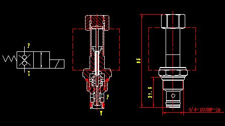

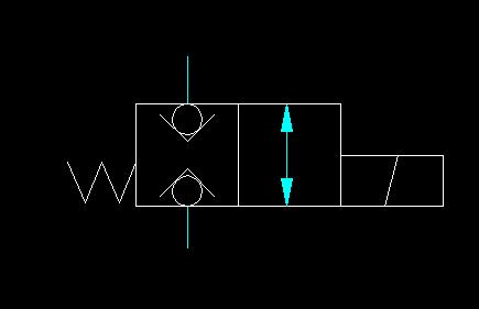

请帮忙提供下面阀的生产厂家,以及该阀的价格。+ K2 j, W) ^% ]
  要求该阀的流量为:20L/min-60L/min0 A# j& F0 h' f& n0 w8 t
压力:400bar     零泄漏2 ]/ N- U5 A+ e9 G, P' c" z2 C& c) @
作用:用该阀代替液压锁.; Q; @; ^" s, Y; A+ C
  R7 S0 M# O; E( P# T; @  i, V
[ 本帖最后由 9619 于 2007-10-4 16:42 编辑 ]

可以询问一下HAWE公司的办事处,他们有此类阀产品供应.北京和上海都有办事处.
发表于 2007-9-30 22:07:50 | 显示全部楼层 来自: 中国北京
是电磁球阀吧,可用力士乐系列的M-SEW10的阀

 楼主| 发表于 2007-10-2 05:05:38 | 显示全部楼层 来自: 中国上海
有满足条件的国内厂家的么?HAWE,和REXROTH都太贵
发表于 2007-10-2 08:54:29 | 显示全部楼层 来自: 中国上海
德国HYDAC公司也有类似产品,对于400bar的高压以及零泄漏的要求,就国内厂家的技术水平而言,有相当大的难度。
 楼主| 发表于 2007-10-2 22:35:56 | 显示全部楼层 来自: 中国上海
HYDAC的这种阀在流量和压力上还满足不了条件

电磁球阀,好像流量有点偏大了。eaton有螺纹插装式的。

电磁球阀上海、奉化都有做的,奉化的很便宜
发表于 2009-10-20 10:35:08 | 显示全部楼层 来自: 中国重庆
就是电磁球阀,以前板式插装阀上用的很多
