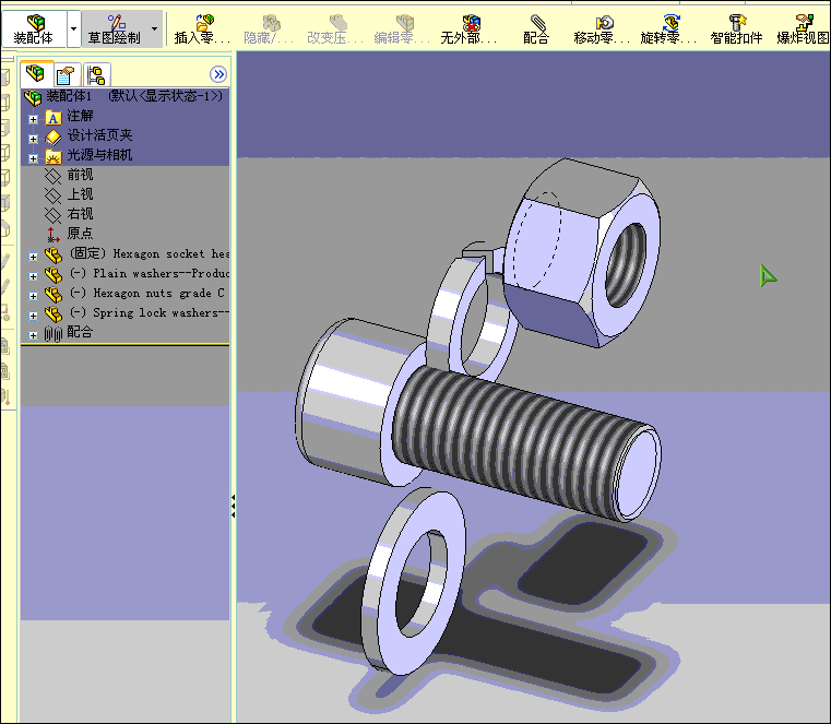

在装配过程中,很多时候碰到相同部套装配的问题。但单个装太麻烦又太累。不知各位有没有简便而又省力的方法。请赐教

做成子装配参与上一层的装配,或者镜像阵列等

可以进行多配合方式。见图:
可以进行多配合方式。见图:

7 f, j! U$ Q1 t* Y" X一般来说用多个子装配体装配起来还是比较好的!不论是在修改尺寸还是修改配合上!另外在配合的时候尽量选择比较少的配合来完成零件的约束!比方说如果两个表面相同的配合就可以直接选择两个边线重合来代替面重合和边线同心!

' H3 D: Z3 ~. w9 r+ |( M, a2 Mgood 很不错的经验,谢谢分享,以前一直没注意这个实用的技巧.

最好就是做成子装配体
发表于 2007-10-2 13:27:06 | 显示全部楼层 来自: 中国四川成都
子装配体方便,可对其进行阵列、镜向等。

针对上面动画,我想问一下,同心是做好了。可面与面的重合是否也自动做好了呢?

重合是在做同心配合以前就已经添加上去了。因为重合配合面组是不同的,所以不可以增加多配合.

同一部件最好是草图正列比较好,比如先把孔打好,生成一个草图,然后在装配体里面有个草图正列,然后点它就可以了

多配合好像并不能解决楼主的问题,这个问题除了用子装配体的方法,我觉得还可以用定义智能零件来实现。
