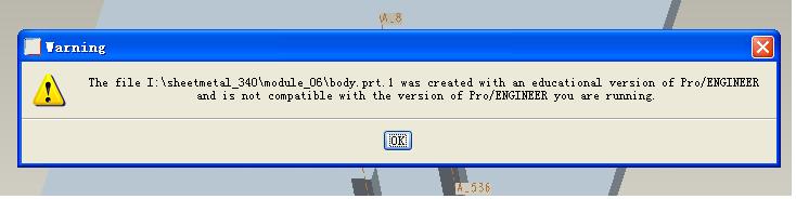

下载了以下prt,但是打不开.
6 W$ F' ?( Q# j$ z: G  R文件版本为2.0,目前使用的也是2.0版本的,但是打不开,提示如下:

你下载的是2.0的教育版(educational version)的PRT,在商业版中是打不开的.
