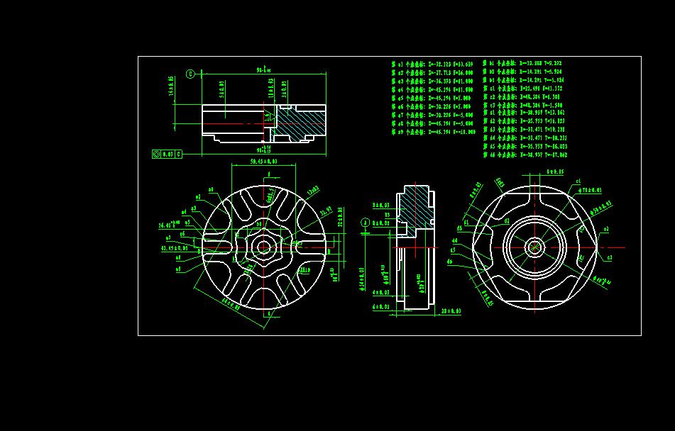

一直用caxa电子图板画图找点(自动列表),但是autocad不知道找,虽然可以查询捕捉坐标点,但是想知道一个零件具体在图纸上标注坐标点的详细步骤,例题就拿一个xy平面的四方型吧,4个基点分别是abcd,请教详细步骤,包括abcd是怎么标注的,还有如何一次多点查询,谢谢.

这很简单啊,把G54坐标系中心位置移动到CAD的(0,0)位置。然后使用查询功能中的点坐标功能(命令是ID,偶一般是使用命令)点击要查询的位置,就能找到加工坐标点位置了啊

' a0 \5 e9 [0 q我的意思向这张图纸一样,点a,b,c.....是用什么命令引出的,最后标注的坐标值又是什么命令写上的,是不是用"多行文字"命谢谢.令?

在CAD的标注工具条上,有一个坐标标注命令你可以将坐标系原点(UCS)更改到你需要的位置,然后使用坐标标注,即可标注出各点的坐标值;

- O5 B! h1 d: G2 [指定点坐标:* T3 c( ]9 Q2 n3 E1 L: ]) y$ w8 W/ G# C
指定引线端点或 [X 基准(X)/Y 基准(Y)/多行文字(M)/文字(T)/角度(A)]
0 O" y' j. s6 h* Z+ K6 S很麻烦的,只能标注x或y的坐标值.
