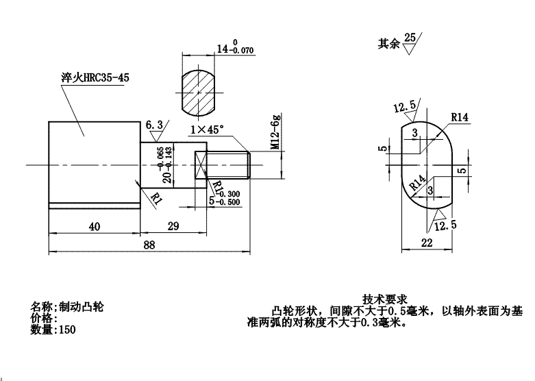

这是一种拖卡的制动轴,请问如何车削!不胜感激!

凸轮面要求精度不高,可采用铣或刨加工。
7 ]! W7 P' s1 g8 q' b& k: }: l* w1 模锻毛坯。" X- G8 b1 h) D4 }8 M
2 车成右端螺纹(图中应国退刀槽),车成φ20圆柱段(图中把φ写掉了),及左端面。
, X& U% u9 y$ C. H3 铣或刨厚14对称平面和厚22对称平面。* f2 @4 c" r1 X+ E
4 在凸轮部分左右端面上划二R14圆弧线。: y: R' C( l0 K' |5 d
5 铣或刨二圆弧面,并用样板检查。

采棒料上上车床将工件加工成台阶状,注意同轴度,同时将m12丝车出,再加工内丝为M12的开口套用装夹.上加工中心加工14编方,调头利用开口套来紧工件编程加凸轮状的.

1.加工精度要求不高,可以考虑用铣削。
' a1 L3 B: h$ Q* n8 L, L2.如果一定想用车削,就做专用工装了。
发表于 2007-10-11 09:41:05 | 显示全部楼层 来自: 中国福建泉州
像楼主提供的这样的凸轮轴,不可能用车削加工来完成的。可以采仿形铣或者仿形刨来进行加工;如果批量不大可直接线切割成型。

车辆的制动凸轮肯定是大批生产, 凸轮表面要求又是 Ra 12.5所以最适合用拉拔好的成型棒料。异型凸轮根本不切削加工。下料后直接车20圆柱面,螺纹D,倒角、挑扣。然后拆活上卧铣双刀片+专用工装铣扁。

同意楼上的:锻造毛坯后,线切割加工凸轮.

量大的话用成型铣刀(卧铣)

6楼说的很有道理!我们类似产品就是这样加工的!
