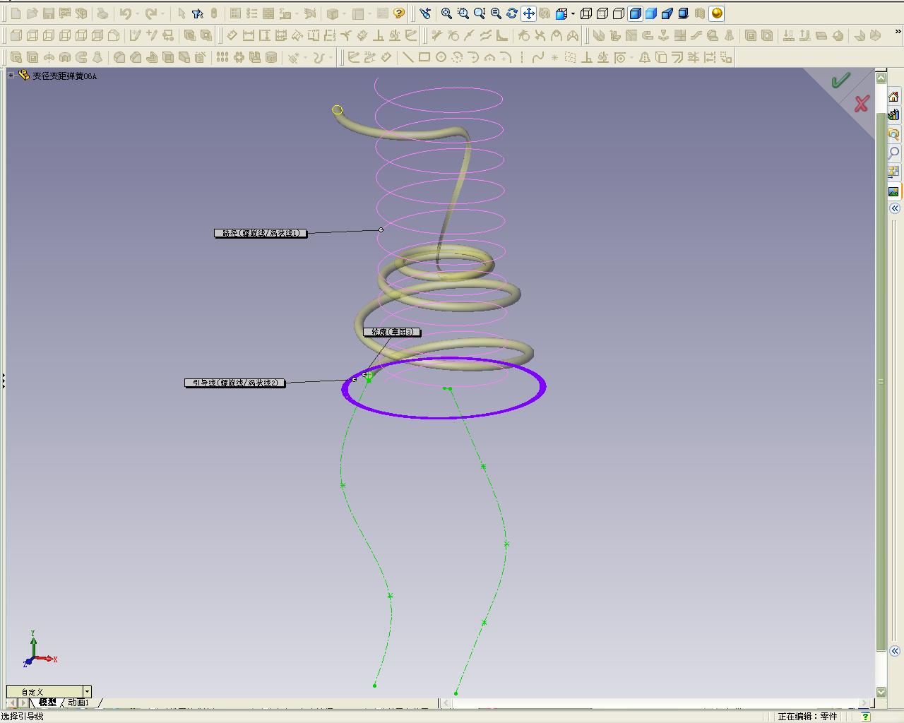

原贴子沉下去了没有高手解答只好又重新开了。

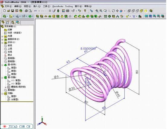

/ B( \/ K, Z9 i$ n; a% N! W* s/ ]' a, p* z, c- O+ F1 ^: |6 T
“关于在使用SW中碰到的一些不明白的问题”里有附件下载http://www.3dportal.cn/discuz/viewthread.php?tid=209456&highlight=%B1%E4%BE%B6%B1%E4%BE%E0%B5%AF%BB%C9
1 d9 v* D  {9 ?7 U6 A+ D: w
3 Q% L, ?& O, Z4 E* h' T6 O2 a+ }* X, Z2 p/ m4 ]

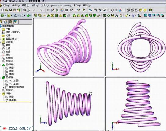

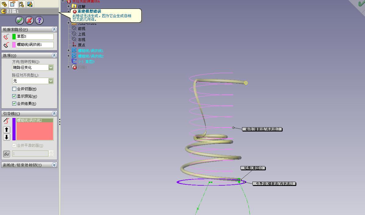

我的是SW2007SP.0的也是不行啊?请前辈们指教问题在哪里?我只打开源文件然后编辑扫描特征,然后取消引导线“螺旋线/涡状线2”再重新选取“螺旋线/涡状线2”作为引导线就不行了。

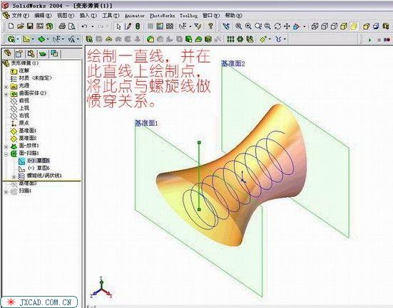

发表于 2007-5-3 10:17:19 | 显示全部楼层 来自: 中国四川成都
把这两天螺旋线组合曲线可以吗,或者是给出一个变径变距的参数方程,然后扫描看看如何

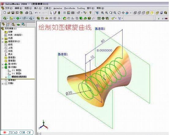

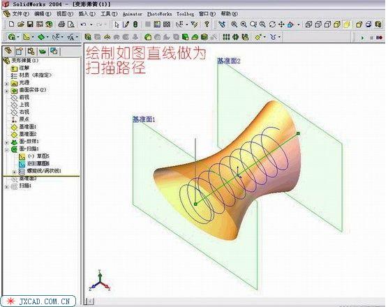

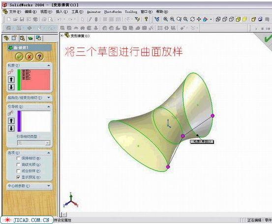

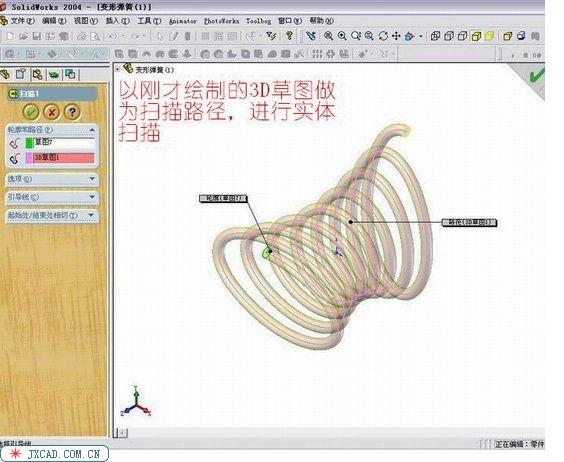

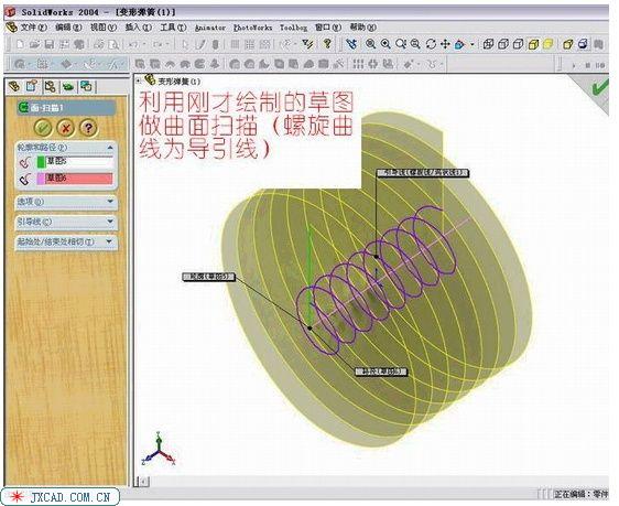

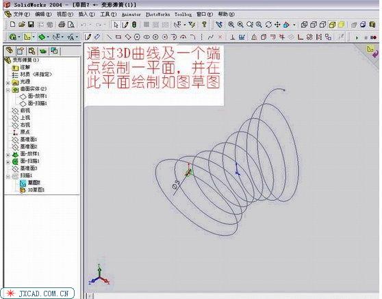

发表于 2007-5-4 15:16:48 | 显示全部楼层 来自: 美国

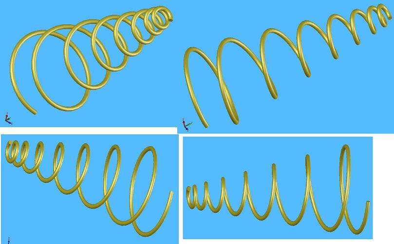

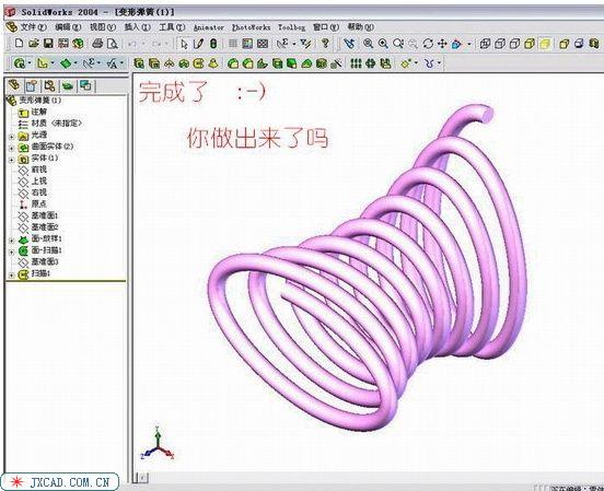

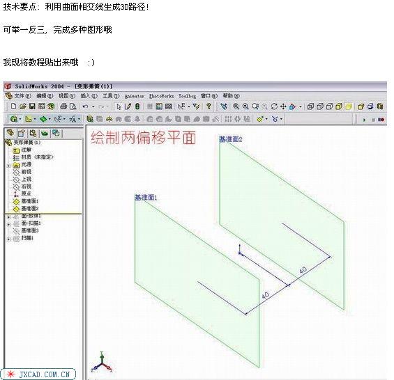

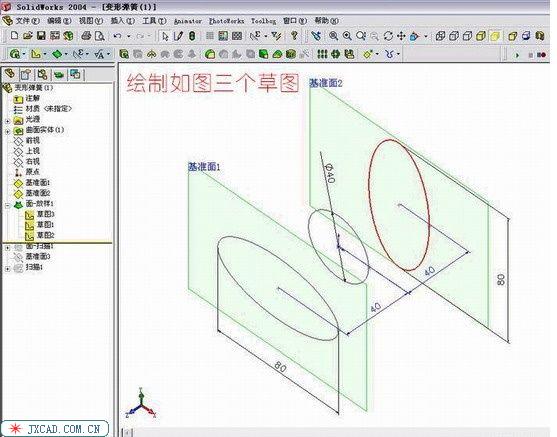

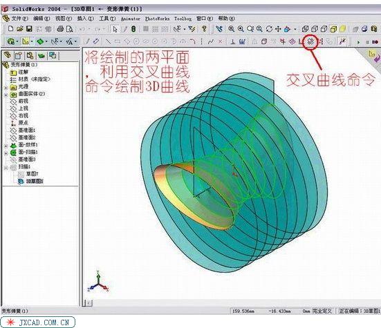

我很多天前就做过一个,当时有个人来这里怀念一个叫“不老”的前辈,说他能做很多很怪的东西,其中就包括变径变矩弹簧。我觉得我们有时候象杨过在神雕的帮助下遇到已经死去的前辈“东方不败”,拿到了他留下的玄铁剑和秘籍,还练成了“黯然销魂掌”,哈哈。如下:
发表于 2007-5-5 14:06:45 | 显示全部楼层 来自: 中国江苏淮安
打开源文件后,改变一下草图3的位置即可. :lol: :lol:
