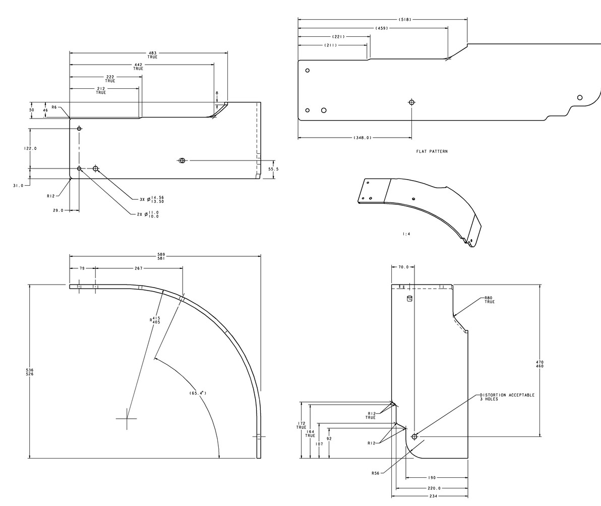

Q235B,是做工程机械挡泥板的,12X240X940, R=415 制造精度为+/-3。 fender.jpg   {! S& `% p3 r
0 u2 p; D, ]: c8 n2 A
# |& b; A  \# E: x1 H2 [- n请教各位专家这幅模具的价格和制做周  N; _, ~: N% X6 T
期,并请留下地址以便联系。谢谢啦!0 }, }2 ~( b7 ]* o

楼主这个看上去应该是板材冲压的
 楼主| 发表于 2007-10-5 09:09:15 | 显示全部楼层 来自: 中国上海
谢谢各位楼主,这是Q235B,是做工程机械挡泥板的,12X240X940, R=415 制造精度为+/-3。+ b4 u0 T# j: u' g+ R
$ A2 A5 c' L) N6 x有一家模具厂做得模具反弹量没算好,既上下模的R不对,导致样件到现在还没做好。. `+ V7 K& {' p, g
- v6 z: t1 ]3 R; w% B$ b( Q6 o
22万台币等于多少RMB。0 b- ~7 N* Q" b7 J
+ I0 b$ \/ m" C+ `
我认为只要上下模就可以了,烦请说明一下为何要1模4穴啊?请教了。

alice-1 把你的零件看成塑料件了

发表于 2007-10-11 09:25:07 | 显示全部楼层 来自: 中国浙江温州
开个模具是很简单,关键是模具的折弯设计准确度?别把话说满了,改模具那叫累!!!
 楼主| 发表于 2007-10-11 13:08:26 | 显示全部楼层 来自: 美国
;) ;) 谢谢各位楼主,我已让供应商用苯办法加垫片把模具修整好了,修了7次才把模具反弹量修好。
 楼主| 发表于 2007-10-12 07:08:20 | 显示全部楼层 来自: 中国上海
模具反弹量和压力的关系能否计算?
我已让供应商用苯办法加垫片试冲压了7次把模具修整好了,但是模具反弹量和压力的关系能否计算呐,反复试冲压太费时间了。
