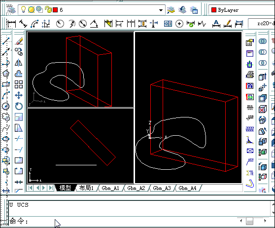

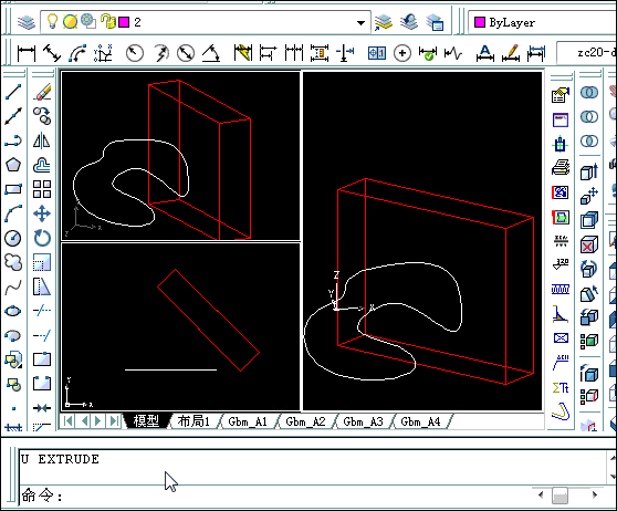

方法比较多,提供两个参考图,方法一,利用填充,重新生成边界办法:5 v! B) @+ j3 l
& |  n  D8 l7 ]8 A0 @
- U! b7 X- T4 c$ v) _% q
, e/ {% k- r7 m1 o$ f# U! S方法二: 将图形生成实体,用Flatten命令展平,需要安装Express。
$ ?/ z8 r) `7 e: s4 f& [1 k. p& [+ X$ p& E
cadty2.gif # |! Z4 Y+ Y4 x/ c1 G/ R( |

我2004版的没有FLATTEN的命令呀!
发表于 2007-10-5 09:48:09 | 显示全部楼层 来自: 中国吉林吉林市
原帖由 xiaojinidvcn 于 2007-10-5 06:50 发表 http://www.3dportal.cn/discuz/images/common/back.gif, O" |7 Z1 A3 R
4 }  k- G0 B; ]0 z; G1 a6 \+ V  j) `1 S5 B! Y  p2 ~; y0 X6 }. [3 C
只要安装了AutoCAD自带的EXPRESSTOOLS ,2004版的也有这个命令,不过这个命令不在ET菜单了,直接在命令行输入。
& L1 \( e: [- C9 X$ s安装CAD时选择自定义,就有这个选项,或者到安装目录下找到该工具的安装文件,单独安装。7 Q- l+ n. u0 N0 E5 H0 W6 A$ l
另外,论坛里已经有各个版本的ET工具下载了。
& ]6 B7 R$ l% W  p: g- ]+ s% y4 n. E9 ~6 @8 w: H" ^. z+ k
3 H/ J- h9 K: T9 B" k- o/ G( J3 U4 u
回8楼,空间的图形也能填充到一个平面上,如果局限于图形的投影,暂时没发现太好的办法,如果是三维实体,方法就多些,楼上也介绍了,在布局里的solprof, soldraw ,在模型空间里的flatshot,  flatten等命令,都很方便。0 R3 N( h. w  K) p1 i
