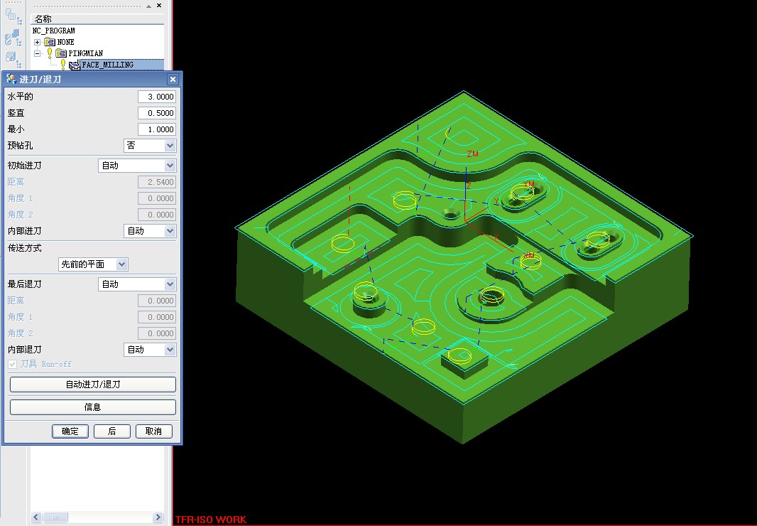

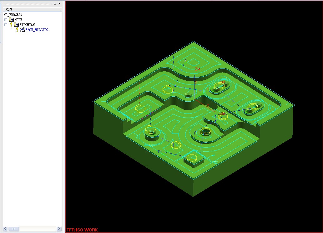

ug光平面的下刀问题,图片的黄色下刀,怎么样设置一样的,,不要那么高,相对高度0.5mm就可以了,帮我解答一下,谢了

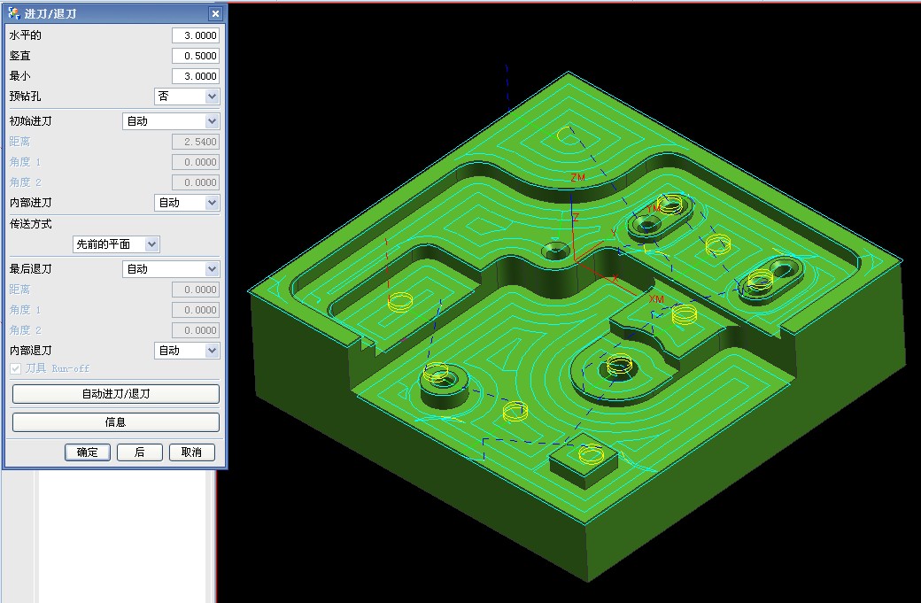

发表于 2007-10-4 22:25:11 | 显示全部楼层 来自: 中国江西
你只要把“进刀/退刀”,对话框中的竖直安全距离输0.5就行了。还有毛胚距离不能偏置了。/ B4 q- Y* k! I  ]6 u( d

发表于 2007-10-4 22:34:34 | 显示全部楼层 来自: 中国山西太原
我用的是笨办法,高度差不多的面出一个刀路,后处理时合并魏一个NC文件。

发表于 2007-10-4 23:03:53 | 显示全部楼层 来自: 中国广东茂名
把安全平面设一下就好了

 楼主| 发表于 2007-10-4 23:39:08 | 显示全部楼层 来自: 中国广东深圳
原帖由 xxyy@nc 于 2007-10-4 22:25 发表 http://www.3dportal.cn/discuz/images/common/back.gif6 x2 M$ a# K: E( P$ J/ ^% s7 A: h2 @

谢谢讲解!不过我哪里是设置了
 楼主| 发表于 2007-10-5 18:08:35 | 显示全部楼层 来自: 中国广东深圳
问题没有解决呢
