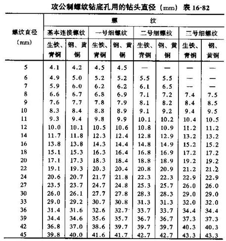

不同材料的攻丝底孔直径是否相同?(韧性材料和脆性材料比较)
发表于 2007-10-5 17:17:38 | 显示全部楼层 来自: 中国江苏常州
不一样,脆性材料底孔小些,论坛里这类资料较多,你可以搜一下。
发表于 2007-10-5 17:45:19 | 显示全部楼层 来自: 中国江苏无锡
当然不一样了
发表于 2007-10-5 20:53:24 | 显示全部楼层 来自: 中国江苏南京
表里的材料都是好攻丝的.怎么没有不锈钢的?
发表于 2007-10-5 20:57:58 | 显示全部楼层 来自: 中国山东威海
一般来说,脆性材料的孔钻的小点,塑性材料的孔钻的大点,这是因为考虑塑性材料的塑性大,易回缩
发表于 2007-10-6 01:06:44 | 显示全部楼层 来自: 中国台湾
恩..不能這樣做啦..........要依據螺紋加工規範阿............8 Y1 b% B+ Z; W5 _0 e8 y! Q
: w4 b$ |0 I. X1 H; s: R% O! e7 m' F不是軟材可小...硬材可以大......這樣好像偷工減料.....
发表于 2007-10-6 09:00:49 | 显示全部楼层 来自: 中国吉林长春
攻丝前螺纹底孔的尺寸还与丝锥的类型有关系,切削丝锥和挤压丝锥的底孔直径不同,挤压丝锥要求的底孔直径要大一些,这些具体的尺寸刀具厂家都有提供,只要提供材质和要求的精度就可以了,在样本中可以选择适当的刀具和工艺参数
发表于 2007-10-6 21:33:48 | 显示全部楼层 来自: 中国湖南湘潭
螺纹底孔的大小不但与材料有关,还与螺纹的精度有关。根据本人的经验,底孔在不影响精度的情况下,要尽量做得最大,这样攻丝既轻松而且螺纹又美观。
发表于 2007-10-11 09:34:48 | 显示全部楼层 来自: 中国福建泉州
#8朋友说得很对。6 g, G; p5 w+ l6 [' r7 [
螺纹底孔的大小不但与材料、螺纹精度有关,甚至与螺纹的最终表面处理有关。譬如说:
9 _7 {, z; n" M如果螺纹的最终表面处理是直接涂油防锈,那么螺纹底孔相对小些;* S$ H/ X( R+ i* Z% D' u# F3 v
如果螺纹的最终表面处理是电镀(镀锌处理),那么螺纹底孔相对大些。
