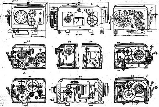

我急于设计一个专用设备,欲参考CA6140的主轴箱结构,请各位帮忙

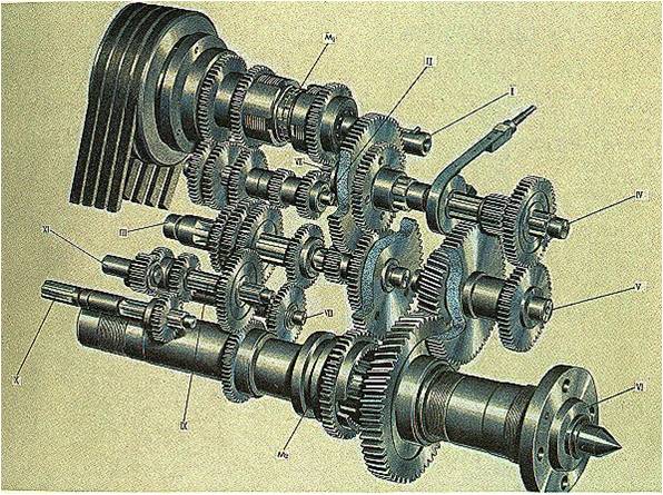

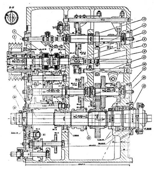

发3张CA6140 车床的主轴箱结构图,供楼主参考。
