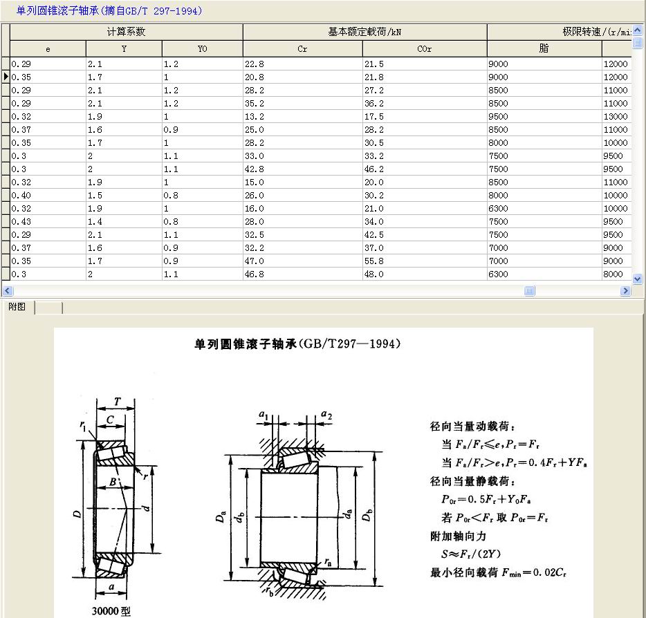

请问有谁知道圆锥滚子轴承可承受最大的轴向力怎么计算?

轴承手册上有,去查下不就得了
发表于 2007-10-9 11:15:09 | 显示全部楼层 来自: 中国山西太原
圆锥滚子轴承可承受最大的轴向力不用计算,查《机械设计手册》(软件版)V3.0轴承部分即可得到。
发表于 2007-10-9 14:25:39 | 显示全部楼层 来自: 中国江苏苏州
只有在径向力,以及径向力产生的轴向分力,转速,还有轴承寿命,轴承的动载荷等确定的情况下,通过计算可以反推出轴承所能承受的最大轴向力。

发表于 2007-10-29 15:28:04 | 显示全部楼层 来自: 中国山东莱芜
查手册通过C0\C以及计算系数可以计算出最大轴向力!
