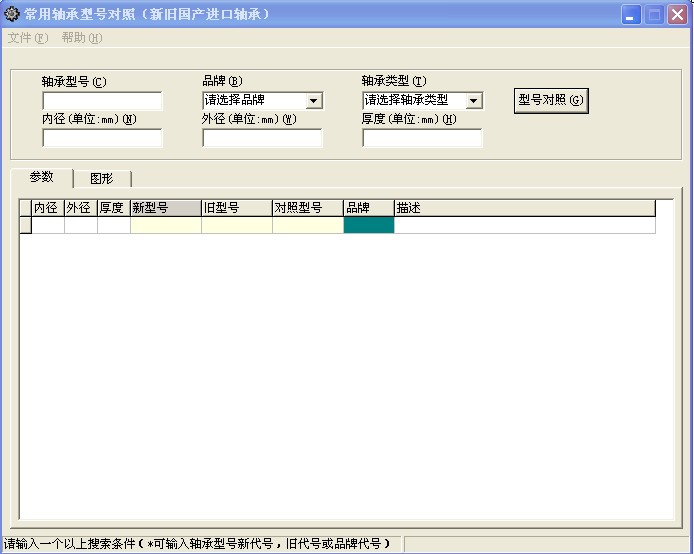

我是搞模具设计的有时候需要用到齿轮和轴承 这些东西以前在学校就学过  奈何学子之后就没用到现在为止一点都记不起来 哪位大大能发个教程或者说明上来谢谢!
发表于 2007-10-7 10:15:55 | 显示全部楼层 来自: 中国天津
给楼主一个轴承选用软件,供参考。

轴承选用软件.rar
1.55 MB, 下载次数: 11
