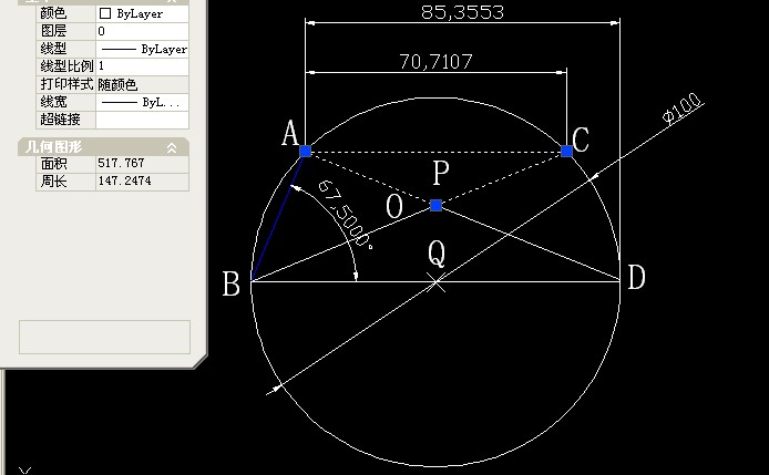

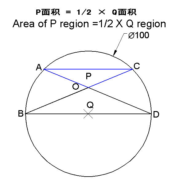

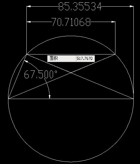

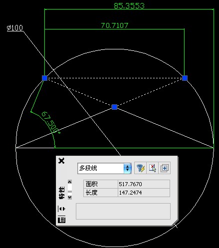

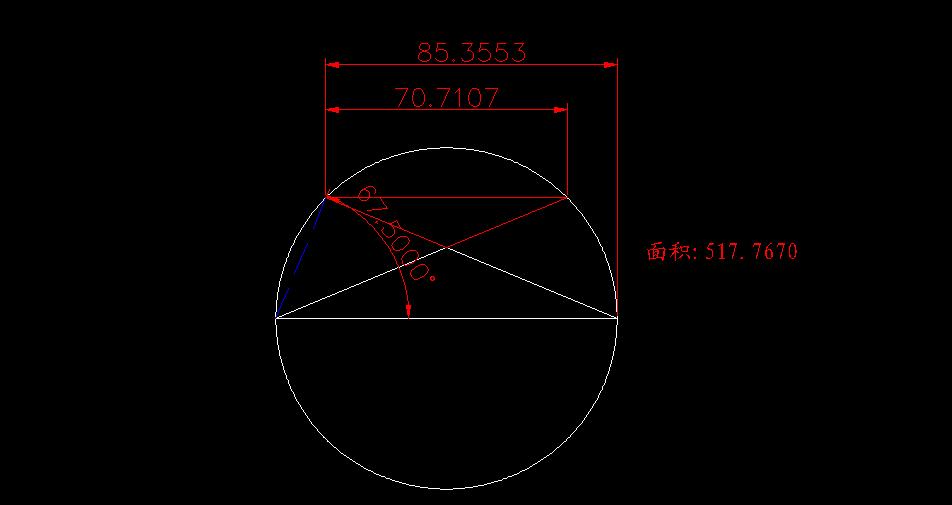

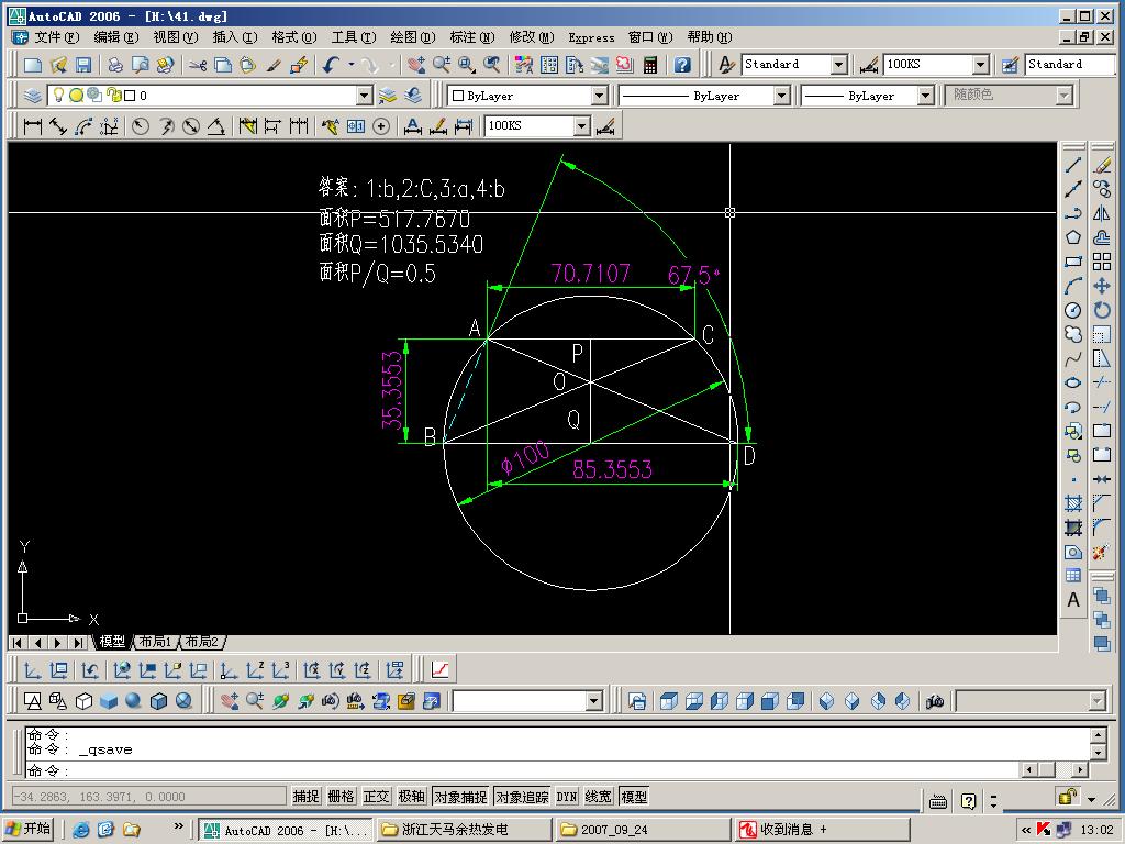

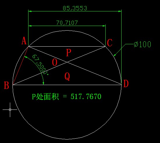

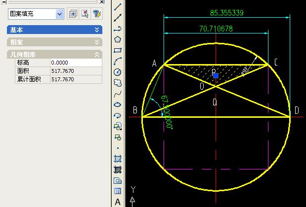

【进阶级练习题41】
7 q* @9 S4 G. Q3 U: l4 r! w
原创:Joseflin先生(台湾)      整理:SHAONX(上海)
/ `2 h2 w! m; X+ G1 f* e) [" Q3 ^: d9 K- {: e
求:
" q2 R/ I( t% ~2 F1. AC 之长度为何?" J+ c* h* r# h
            a. 70.7017     b. 70.7107     c. 70.7701
0 G8 a3 R5 w! E% C2. AD 之水平距离为何?
; j: J! J; T' |. |* Z            a. 85.3355     b. 85.3535     c. 85.3553
1 ~0 |* f5 i$ q/ B, V+ g3. ∠ABD 之角度值为何?
% o2 t$ V% A* G5 w7 M: k! @" B            a. 67.500°     b. 67.550°     c. 68.000°0 C" K( V' H6 y" _9 l4 e. Q0 x# _
4. P 区之面积为何?
- T4 y6 R! Y% R            a. 517.7076     b. 517.7670     c. 517.7706

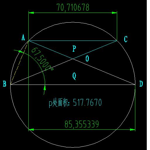

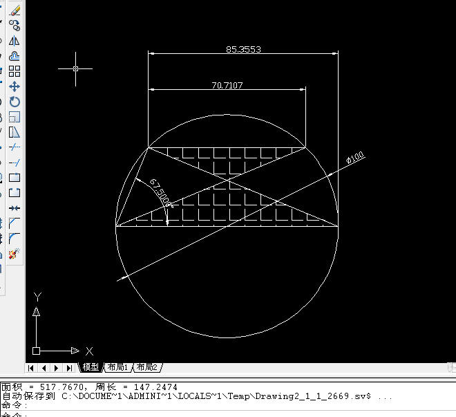

发表于 2007-10-7 23:39:31 | 显示全部楼层 来自: 中国台湾
http://img70.imageshack.us/img70/7089/53137133sb0.jpg
2 s7 E9 ]. e" E( ~6 E, F% Q: G
7 i5 `/ N+ T: e6 X9 R+ G# |# v; G9 J3 D4 q6 b  G9 ~% w6 r# n; q5 M
( T! i9 H2 ^& B/ T  A
1 B        2 C       3 A     4 B
★新手★ + 5 积极参与

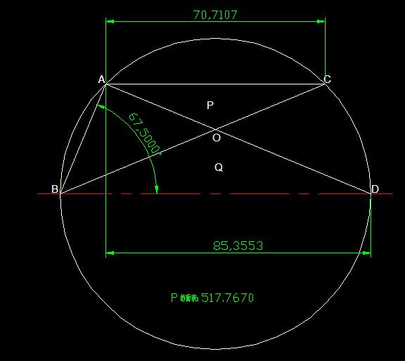

发表于 2007-10-8 11:33:32 | 显示全部楼层 来自: 中国河北邯郸
还算可以
1 B        2 C       3 A     4 B

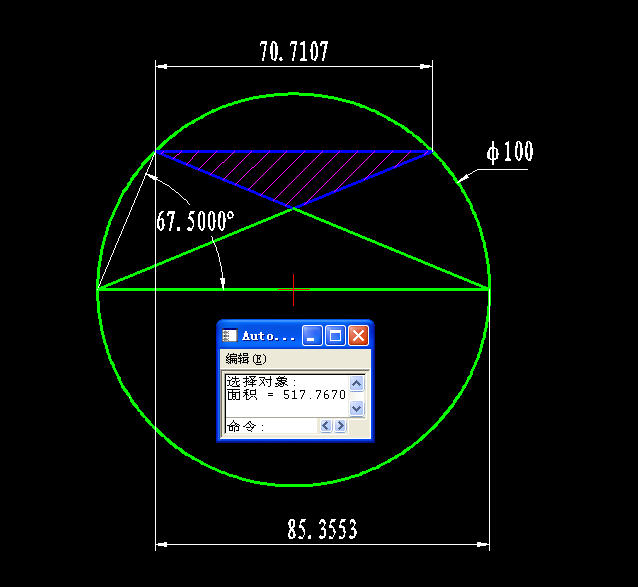

用CAD来画不难,谁能用公式求出来,就更高明了

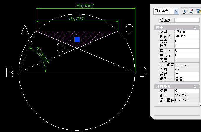

发表于 2007-10-11 11:00:04 | 显示全部楼层 来自: 中国上海
根据相似三角形计算出AC与BD的关系0 m" o7 W+ T! u5 K7 r5 O/ n. F. I
唉,越往下作下去,越发现自己的学过的数学知识遗忘的太多
★新手★ + 5 积极参与

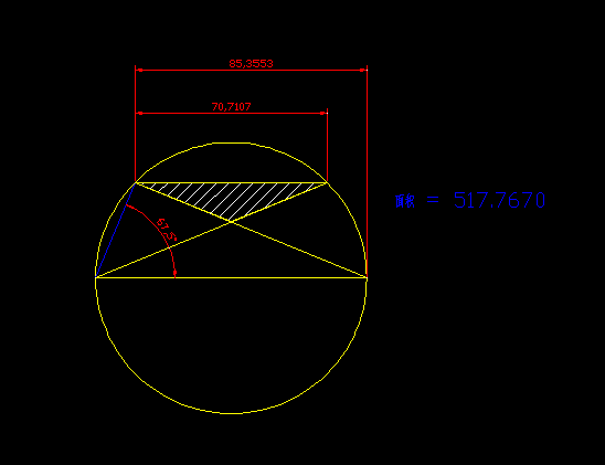

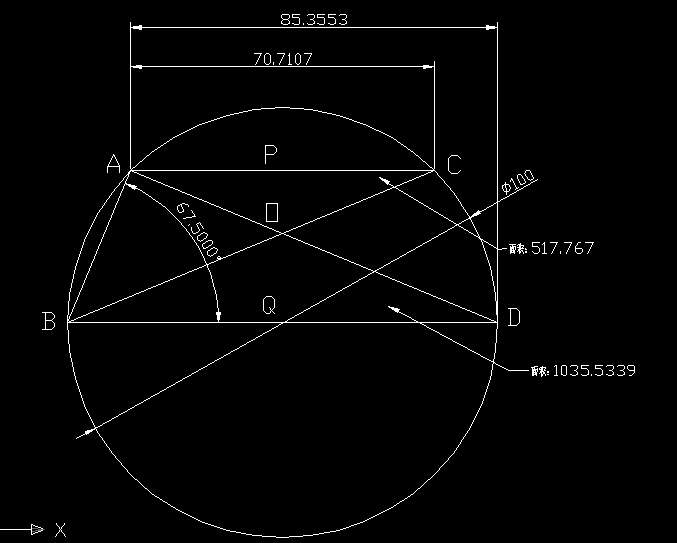

发表于 2007-10-11 16:21:44 | 显示全部楼层 来自: 中国广东广州
看了40题的解法后,才做去来的

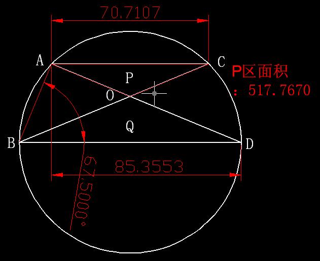

答案为 B,C,A,B
★新手★ + 5 积极参与
 楼主| 发表于 2007-10-13 20:36:17 | 显示全部楼层 来自: 中国上海
本题答案、解题及动画解题已经发表,见:9 i# z. Q& o+ Y( `
http://www.3dportal.cn/discuz/vi ... &extra=page%3D1

发表于 2008-9-2 16:56:30 | 显示全部楼层 来自: 中国浙江台州

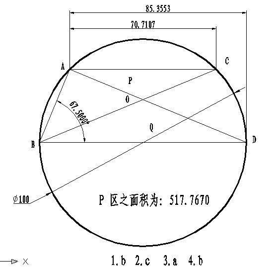

B C A B
  G3 ~# N8 |% G& K/ f( u5 S更像几何题

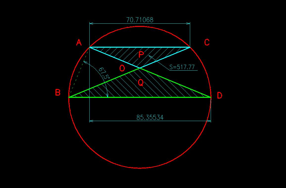

发表于 2008-9-4 10:49:17 | 显示全部楼层 来自: 中国安徽合肥

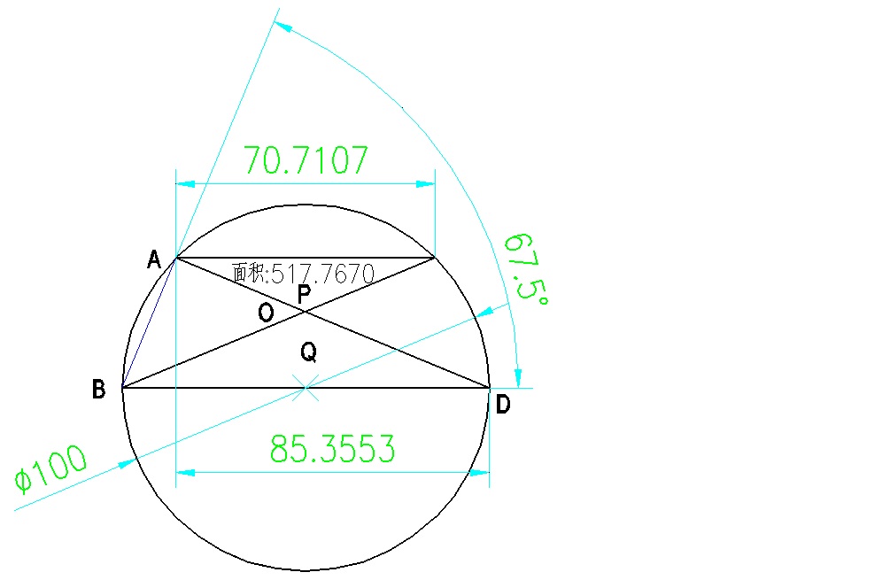

可通过内接正方形,得出AC
