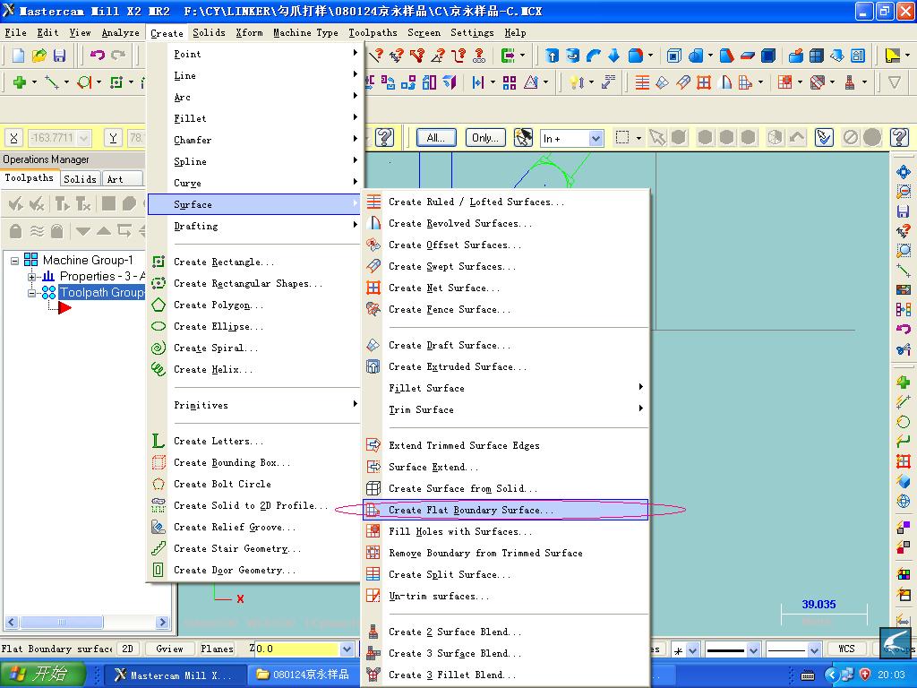

CAMX中是如何将若干个闭合曲线生成平面的,请教了。

发表于 2008-1-24 23:33:37 | 显示全部楼层 来自: 中国天津
用修整平面就可以了

发表于 2008-1-30 14:15:22 | 显示全部楼层 来自: 中国江苏盐城
在绘图-曲面-平面,然后就可以将同一片面的曲线内产生曲面
