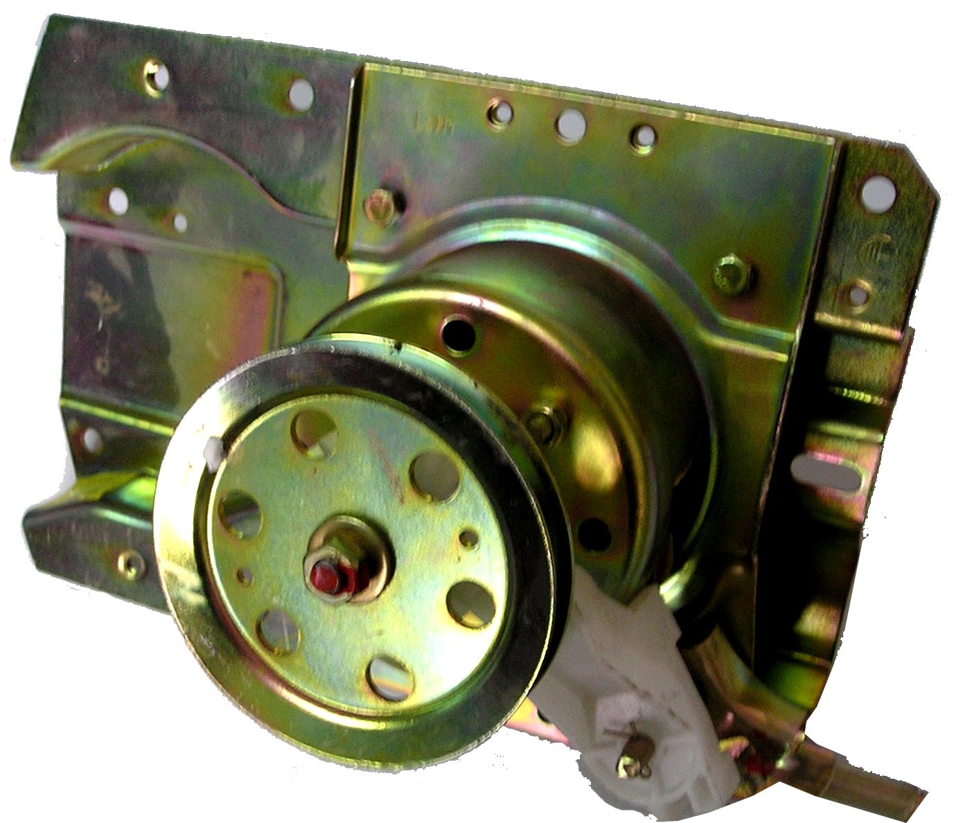

大家好,最近在作洗衣机的齿轮减速离合器,对立面的原理和结构不是很清楚,请问哪位有相关的资料或者指导啊?谢谢~~~

一种全自动洗衣机减速离合器,包括:可用于接收外部旋转力的动力轴;可用于联系搅拌轮并向其输出旋转力的洗涤轴;可用于联系脱水桶并向其输出旋转力的脱水轴;输入轴的输出经一洗涤减速机构向洗涤轴输出,并经一离合机构与脱水轴的输入偶合或分离。所述减速离合器包括其于洗衣机安装后处于脱水桶托盘上方的离合器上部总成和处于脱水桶托盘下方的离合器下部总成,所述洗涤减速机构安置于所述离合器上部总成,所述离合机构安置于所述离合器下部总成。该设计使旋转系统的同轴度加工要求和刚性要求降低,有利于产品的小型化,因而降低成本和提高可靠性。  4 P; c7 ^' P* \7 r* t

谢谢楼上的解释和图片,现在关键是想了解图片里面的结构,是通过什么结构实现减速的?和怎么样实现与脱水轴进行耦合和分离的?
