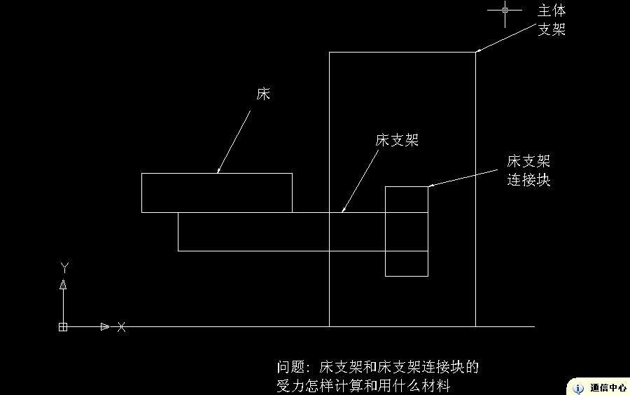

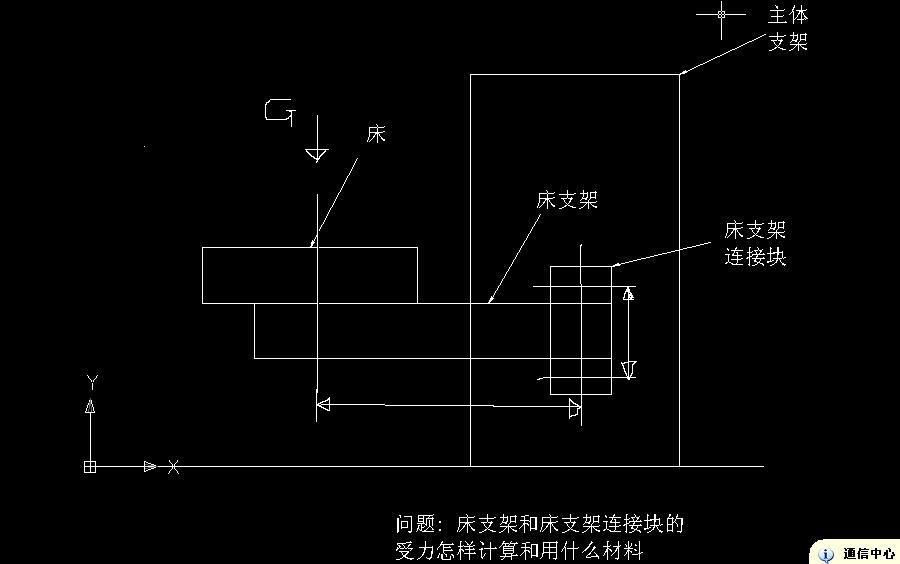

不知道微波机可否使用金属支架。如果可以用两根200~250的标准槽钢支撑床就绝对牢靠,没有问题。* R4 p' K0 k; a1 _
受力粗略计算:按床的中心线作为计算起点,到床支架为终点计算距离。重量为(人体及床重量)。
6 q- u9 z& q9 a) u2 o( m5 F- R$ r力矩1=距离X重量: m% m+ D$ g# n) {0 ?
力矩2=床支架支撑距离x1.5X所求的力. R* o/ a$ r1 p4 \  s
方程平衡
& z% l' X. c% I7 ?7 e. p9 O力矩1=力矩29 \, q" l. w, `* L
见下图9 n% G% L# R1 z& V' F  y5 _# a( v

 楼主| 发表于 2007-10-9 14:39:58 | 显示全部楼层 来自: 中国广东深圳
老大你没有图说明..不太明白//
 楼主| 发表于 2007-10-9 14:51:22 | 显示全部楼层 来自: 中国广东深圳
床部分和支架可以用金属材料设计.
