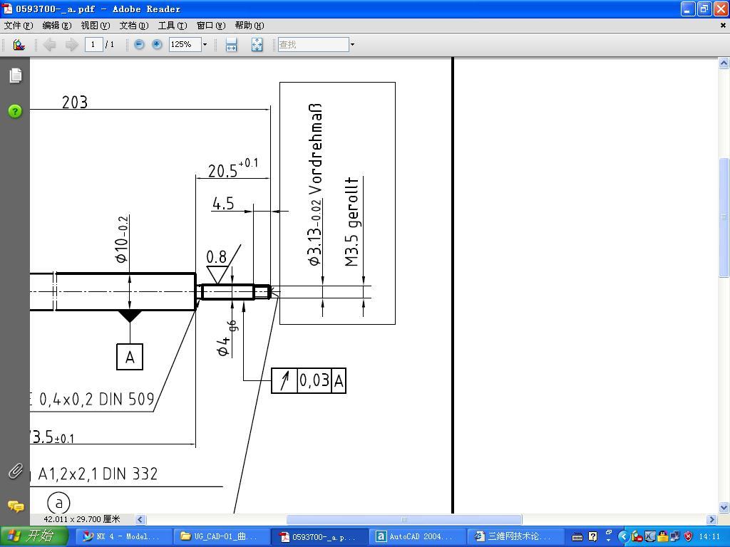

请大伙帮看看此处两尺寸表示的什么意思? 3.13后面标的好象是德文,这是一份德国图纸.

应该是M3。5的外螺纹,后面那个是滚动的意思
发表于 2007-10-9 20:46:24 | 显示全部楼层 来自: 中国浙江台州
DIN 332-1:1986 60°中心孔.R、A、B 和C型' n( o2 S, m% F; h7 _1 `9 x
: {. z, Y6 K8 B
楼主的是A型/ v+ f4 h6 W# G! c
1.2x2.1* w/ p$ f' s, S; p
d1和d2的数值
: b7 G# D+ ]8 y5 S# I. `- B6 ~3 D# t" V0 I* p# Q( p
, k3 l/ G* f2 X3 x9 r8 R1 m# i. @1 }
d1代表中心孔里径(60度里)& L$ {& o7 S$ t5 U- v
d2代表中心孔60度外最大径

对不起,联接错误了,请板主原谅。应为:
5 ^0 `1 k9 ~- G, {8 d( A标准参照如下:. l/ R' N% s% s, L* v
  ^/ k6 B3 D" c* }  t4 H7 whttp://www.3dportal.cn/discuz/vi ... highlight=din%2B332

 楼主| 发表于 2007-10-10 09:13:30 | 显示全部楼层 来自: 中国广东东莞
原帖由 oldhenksu 于 2007-10-9 20:53 发表 http://www.3dportal.cn/discuz/images/common/back.gif
! j' P: E4 o7 o( A8 @3.13 后面那串字母应该是   粗车外径尺寸
' E0 ^' b. ^2 j: K- a1 C3 L2 ]8 u
% V. o+ [* b4 d1 H; G- l
3 m( B1 D% m# o  ?3 K/ W, G。。
9 a5 p  s2 |# [$ `5 X9 P3 B! f& E; |8 v8 k( n/ v/ K. W1 l! Q
! q' \# a# v# y2 ]* i1 @0 b: i8 K3.12后面那串字母应该不是粗车外径尺寸,因为M3.5的螺纹外径怎么会是3.12,不明白,还请在详细解释下,谢!
发表于 2007-10-10 10:13:05 | 显示全部楼层 来自: 中国辽宁沈阳
∮3.13应该是加工螺纹前尺寸,它比M3.5外径小,是因为该螺纹是"挤压"出来的,因为螺纹尾部没有空刀槽.(仅供参考)
发表于 2007-10-10 10:14:53 | 显示全部楼层 来自: 中国浙江绍兴
3.13后面那串字母应该是粗车外径尺寸,因为后道工序是滚丝加工,螺纹外径会增大.
发表于 2007-10-10 11:23:35 | 显示全部楼层 来自: 中国上海
“挤压”加工的螺纹的预加工外圆大致等于螺纹的中径,M3.5的螺纹中径是φ3.11,因此认为前面几位说的不错。翻了一下字典,尺寸后面标记的单词差不多是“预车外圆”。
发表于 2007-10-10 12:03:45 | 显示全部楼层 来自: 中国浙江宁波
直径3.13负0.02是滚丝径(即实际加工尺寸)# f, w$ z0 M$ [0 U
M3.5是滚丝后螺纹
" U$ R2 b) Q" L" _! \+ ?请参考滚丝(搓丝)前加工尺寸表.
