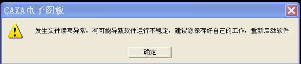

今天工作中,突然发生下列提示,之后大部分文件丢失,痛啊,谁能帮帮我?

网上去找一个数据恢复软件试一试
发表于 2007-10-11 15:14:01 | 显示全部楼层 来自: 中国江苏无锡
找*.BAK文件
发表于 2007-10-12 11:16:19 | 显示全部楼层 来自: 中国山东淄博
楼主是不是在打印的时候发生的这个问题?

4 M6 q1 v0 s2 q5 W- x7 a我在打印的时候发生过这个问题,而且每次打印都出现这样的提示,直接无法打印。最后是这样解决的。( i( T3 v# ~5 m/ N6 P. t  u' S
, b3 M3 [0 ^0 F* v( f2 k+ r
换一个打印机(我换的是虚拟打印)打一下,然后再把打印机换回来,这样就解决问题了。
发表于 2007-10-16 20:45:40 | 显示全部楼层 来自: 中国山东枣庄
再打开一次 ,里面会有提示的 ,然后 把它保存了就可以了
5 r9 m# x) v+ ?; B; t4 U) k# ]还有就是找BAK文件 前提是 你保存过一次文件

, c" f% c# X/ `2 `+ U再补充点,可以把自动存盘的操作次数设少一点,默认是20次,可以改成10次或者5次等等。
) y% Y1 x  v# H% U6 G“工具-选项”里更改。
