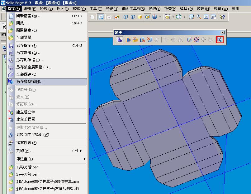

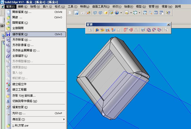

如图
如图另存模型档案,与另存钣金展开档案。有什么区别?同样存为展开档案也存在这个问题。不知道我提的这个问题是不是问题啊。

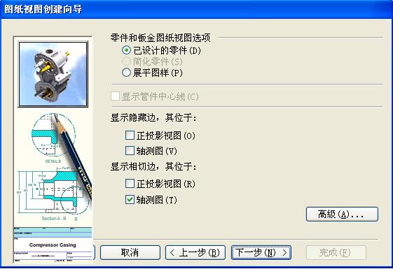

采用平面样式做的,在出展开2D图的时候,在对话上栏选择平面样式投影2D展开图,其3D那肯定是关联的啊!

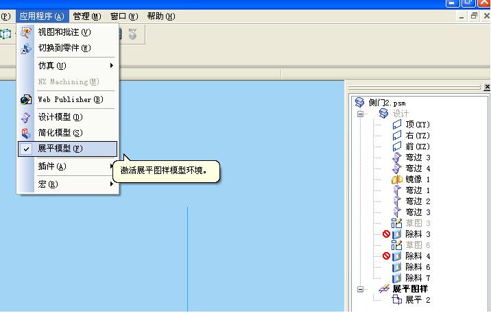

钣金模型有设计模型和展平模型2种,可以在一个文件里操作(即只保存一个文件)。
& m5 e% Q* ^" h! Y, b( s工程图操作时可以分别选择。
