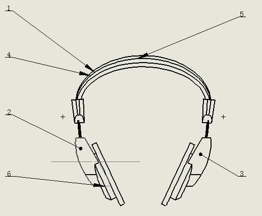

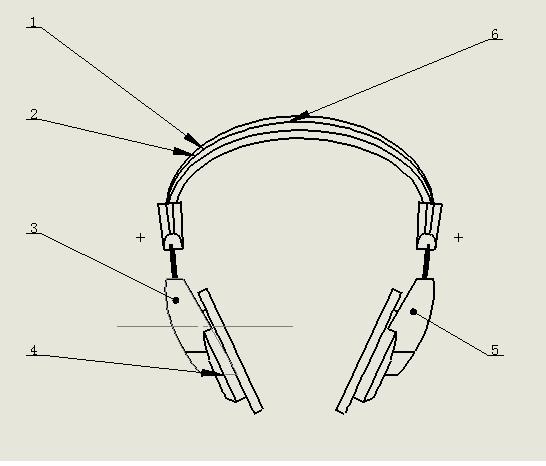

发表于 2007-8-25 06:23:22 | 显示全部楼层 |阅读模式 来自: 中国江苏南通
“自动零件序号”后是这样的,顺序乱的1 A% s/ v- ?6 r2 s2 v/ n
1 G" l9 B5 }- A& n8 o" e0 v- \3 Q+ S) \+ G& Z: v9 z" g; l
希望是这样的,
0 Z/ t+ Z  F+ @$ A2 f( I; H
2.JPG ( J$ ~/ J: Q. C" V; K
' B( ^# Q! G0 N* f; B

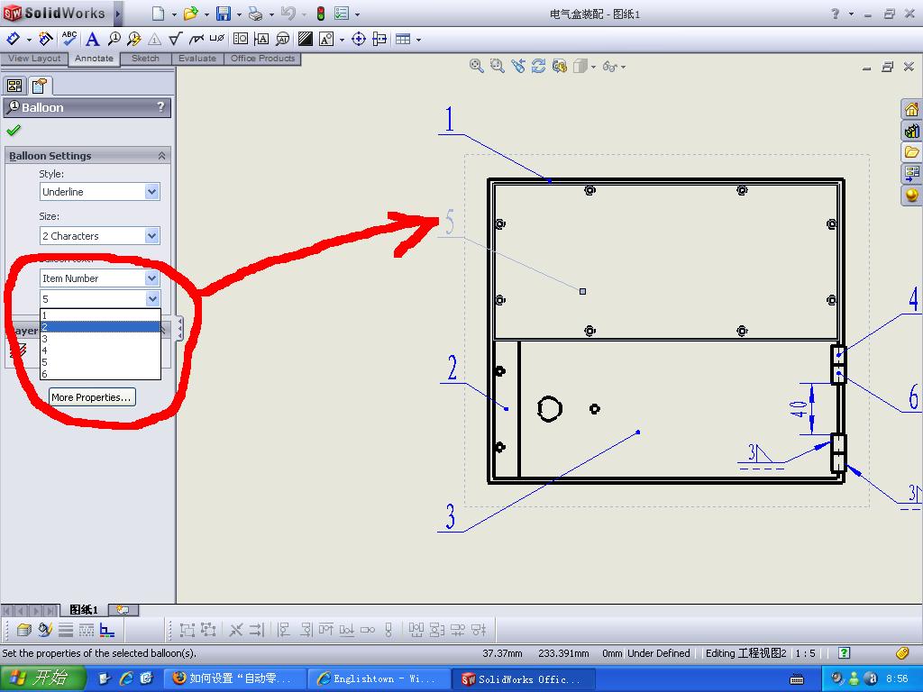

发表于 2007-10-13 23:01:04 | 显示全部楼层 来自: 中国广东佛山
我是点击明细表,在左边选择“表格内容”,然后在里面改变先后位置。

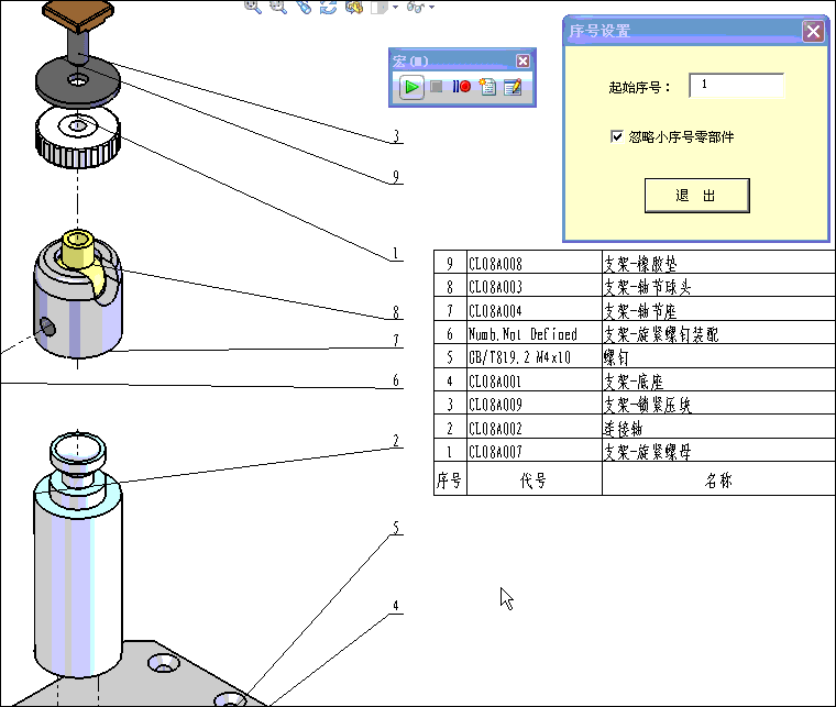

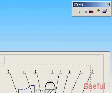

很早以前就发过了,但是论坛搬家之后就找不到了,补一个( B; F* X* I* L' O
2 j0 E" o3 X4 |3 Y8 |  D# v: ]
使用前请注意以下事项
5 |+ R4 |( R7 ?1。 仅支持包含一个材料明细表的装配工程图(过多、过少都是不行的 ' E6 t5 I5 r; a$ e$ [* h/ a0 w
2。 对于拆分过的明细表,使用程序前请先将其合并。http://bbs.icax.cn/images/smiles/20.gif 3 c% S- d1 }8 A4 l8 Q
3。 不支持缩进方式的明细表   & u" W* j2 z9 [
4。 不支持已设置成自定义模式的序号    $ j0 T+ f5 {, ?: V% R; M- ^  b
$ r/ J3 ]; d1 w
注:SW2004环境下写的,估计2004之后的版本都可以用
balloon.rar
9.52 KB, 下载次数: 506
mr.lee + 3 应助
