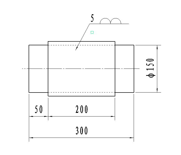

请教各位一个问题:堆焊在图纸上是如何表示的?

在我们为BV所作的WPS中堆焊就用一条横的虚线表示,下面两个小半圆。. L" {# e9 y& R* V) Q
根据AWS标准,堆焊也是这么表示的。看下图:
* Y& F# p6 r" j; ?  i/ q: K- a2 v$ F- o5 R/ y

 楼主| 发表于 2007-10-13 14:51:22 | 显示全部楼层 来自: 中国湖南娄底
谢谢,不知能不能画到图纸中.

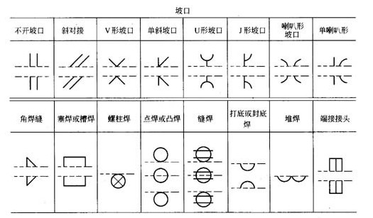

发表于 2007-10-15 15:42:17 | 显示全部楼层 来自: 中国山西太原
根据国标(GB324-1988)规定的焊缝符号表示法如下图:
