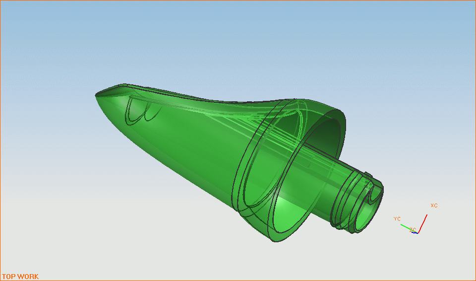

帮忙分模---高难度ti

贴张图

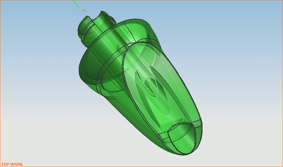

 楼主| 发表于 2007-10-19 15:10:40 | 显示全部楼层 来自: 中国山东临沂
呵呵
底部的凸台不可以强托' E; |2 f. C4 C; H' R
所有是否应该让内镶件与工件一同拖出来?

 楼主| 发表于 2007-10-20 08:08:34 | 显示全部楼层 来自: 中国山东临沂
脱模问题
结构阿+ a  t% U- M- y% v/ ?6 x
. _/ G& C5 h+ c  g5 {
脱模问题没有方法让工件单独脱模马?
发表于 2007-10-30 21:25:19 | 显示全部楼层 来自: 中国广东佛山
如位置够的话可以走隧道滑块
 楼主| 发表于 2007-10-31 08:13:50 | 显示全部楼层 来自: 中国山东临沂
hehe
能否详细说明一下隧道滑块啊?挂张图也好啊??

发表于 2007-11-15 12:46:37 | 显示全部楼层 来自: 中国江苏苏州
上下分模,加上左右滑块结构。
