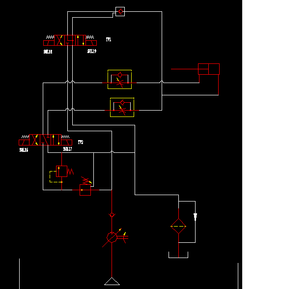

我这有一进口设备,当油泵启动后,两电磁阀YV1及YV2都处于中位时,油缸的活塞会慢慢地往右移,大约是10mm/min,很慢用肉眼还很难观察出来,请各位高手来指教一下。

能提供系统图吗?便于分析,另外请检查电磁阀是否在中位,关键是看阀芯是否对中(可能有阀芯卡牢引起),如有小的开度可能会出现你说的情况。

个人认为是YV2阀左位和中位有内泄,可能将此阀的A口与B口对调试试?

不知道蠕动时有无负载,有无背压阀,(这个图好像不完整)4 P- h2 |0 q+ |# D+ `$ ]2 N' ^. h: _/ m
个人认为请楼主注意一下原图:如果无负载、有背压阀,请考虑YV2的中位机能是否合适?我看了顺序阀、溢流阀的回油连接YV2的回油口,如果系统回油不畅,该油有可能通过yv2阀进入有杆腔,导致油缸蠕动。

从图上看,我也认为是YV2阀左位有内泄

晨砂请问你是如何将CAD转换成图片格式的,有什么好的软件介绍一下,我用了一个软件像素太低了,看不太清楚。溢流阀右边那个是可调减压阀,我这种现象是在无负载的情况下出现的,也没有背压,并且这设备也能够正常的工作,就是不能停太久了,停久后油缸的原点就丢失了。" G; S, U# N. A# q* ]2 {

我认为有两种方法:泵的调整问题:# B0 J" {, \: O% q( k
1楼主应该对泵及外面减压阀后面的溢流阀进行调整,使该溢流阀压力低于泵的设定压力;# ]4 C2 W1 y2 ?4 S3 i
2楼主可以调整泵的最小排量,减小该最小排量。
9 j, z/ j' c1 Z% h) E回油管路问题:- V- q: k8 i* C1 U( ]
1楼主检查一下过滤器是否有堵塞或通流能力不足;
2 h' [4 q, y; ]2 O0 [2检查回油管通流能力是否不足。第一项的可能性较大。

从无杆腔接液控单向阀来看,这应该是立式油缸,立式油缸向无杆腔蠕动,最大可能是由缸内泻照成的,另外液控单向阀YV2阀都有可能。

重新申明一下,我这问题不是活塞往左移动,而是往右移动,如果回油不畅,或是有背压的情况也只能使活塞往左移动.这问题困挠了我很久了。另外YV1只是起一个快进的作用,我不知道该阀的电磁铁左、右得电有什么区别??

从原理图上看,系统会有背压,当YV2有泄漏时,油缸会右移。  ^) D. F% B9 }9 t

1 w8 l. r# X3 t7 V" j. b9 J7 e# k/ r  iYV1左得电油缸快速右移,( k" G! F6 r  n8 M7 C6 A( \# n2 ^
YV1右得电油缸快速左移。

回9616,我个人认为YV1左或是右得电都只能使油缸左移。因为A/B口都接在同一单向阀上,不知分析是否正确?但是实际情况当我用螺丝刀捅左、右电磁阀时油缸的运行方向的确是和版主说得一样。关于这点请版主能否给我分析一下,油缸往右移的路径。- g: d. C2 ?8 I

' S/ L# J3 g2 ^; R' @, g8 U  a楼主的这个原理图中YV1电磁阀液控单向阀一起控制油缸的快进与快退动作。/ T6 Z! V! x! l. C) o
YV1的右端电磁铁通电时,油泵的压力油通过YV1电磁阀—液控单向阀—油缸的右腔,油缸快进;; K/ c7 z7 P9 p% V* ?
YV1的左端电磁铁通电时,油泵的压力油通过YV1电磁阀—液控单向阀的控制油腔使液控单向阀打开,这是油缸右腔的压力油经液控单向阀—YV1电磁阀—回油滤油器—油箱,实现油缸的快退。

9 Z# G, a, r1 c# V版主的分析有道理,但是YV1的左端电磁铁通电时,油缸的左腔并未进油,怎么实现快退??请指教!

从图上看,YV1和YV2两个阀任一个内泄都有可能造成这个故障.不只油缸是否一直动到行程终点.

2 p$ P4 Z. n8 L' h0 h! x是的油缸一直运行了极限位置。

- R/ l* o; x+ Y5 x# G; oYV1的左端电磁铁通电时,油缸的实现快退,说明你的系统存在背压,背压通过YV2的中位使油缸的前腔进油。) Q# [; A  Q/ J8 ^* z. f! j. r+ U0 H

版主分析的有道理,在回油上应该存在有背压的情况。这只是一部分的原理图,等我有时间我会把整个的原理图画下来,给大家分享。% G& @. [: u: l( G
