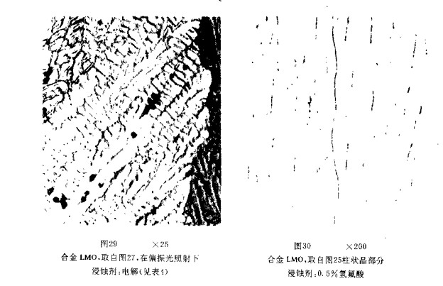

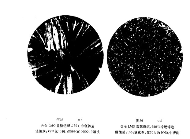

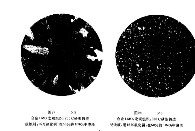

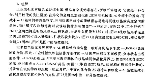

这里有些图片

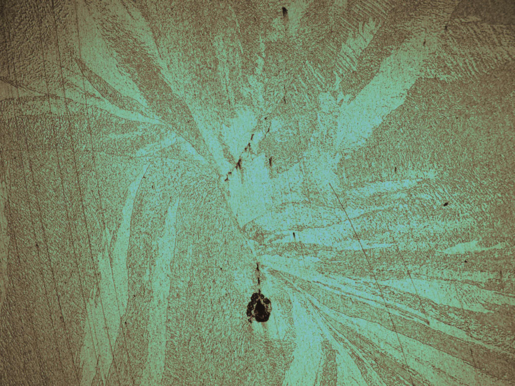

这是我自己做的金相照片,仅供参考,大家也可以针对这张照片发表点意见
