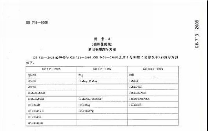

GB713-2008《锅炉和压力容器用钢板》中16MnR牌号已被Q345R所取代了:& R# }1 w: F) [' e/ A9 C7 W

发表于 2008-11-10 15:52:19 | 显示全部楼层 来自: 中国辽宁大连
GB713-2008已经将其改为Q345R了,而ASME却采纳为16MnR,以后如何选材呀?
