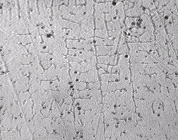

[讨论] 請問這金相圖都是什么組織?
发表于 2007-10-12 03:23:04 | 显示全部楼层 |阅读模式 来自: 中国广东广州
請問這金相圖都是什么組織?
0 s( J- h% I7 U  i5 @4 X6 L% X1 }0 m) t' |+ a) I& u$ v9 n
发表于 2007-10-12 08:10:34 | 显示全部楼层 来自: 中国广东深圳
看上去像树枝晶,铸造的。没有材料牌号,不知道是什么组织,好多的划痕。
发表于 2007-10-12 08:15:40 | 显示全部楼层 来自: 中国河北唐山
应该是有色金属的组织, 请补充一些信息!
发表于 2007-10-12 08:23:14 | 显示全部楼层 来自: 中国江苏苏州
这好像是铸态的莱氏体共晶组织,可是腐蚀的不到位.- n. C: j/ _9 @, V8 }( C
请楼主最好再提供一些信息,这应该是属于有色金属的.
wjliao + 3 技术讨论
 楼主| 发表于 2007-10-13 06:01:32 | 显示全部楼层 来自: 中国广东广州
這是鉻錳氮奧氏體鋼的鑄態金相.
发表于 2007-10-13 08:57:25 | 显示全部楼层 来自: 中国河北唐山
组织为:奥氏体+碳化物
wjliao + 2 技术讨论
发表于 2007-10-13 09:31:49 | 显示全部楼层 来自: 中国广东深圳
那可能是奥氏体+(delta)铁素体.
发表于 2007-10-13 12:53:44 | 显示全部楼层 来自: 中国广东广州
发表于 2007-10-15 22:24:26 | 显示全部楼层 来自: 中国陕西西安
树枝晶啊,划痕太多了,黑色颗粒是什么呢
发表于 2009-8-20 09:41:03 | 显示全部楼层 来自: 中国四川成都
回复 9# mideas 的帖子
属于铸态组织,但是腐蚀的太浅,只能看到枝晶,灰色组织为铁素体,黑色颗粒为脏东西
发表于 2009-9-25 20:57:41 | 显示全部楼层 来自: 中国广东广州
范围太广,难以界定。
发表于 2009-11-7 13:56:14 | 显示全部楼层 来自: 中国广东佛山
不是腐蚀得太浅,是没有调好焦距。
发表于 2009-11-8 11:01:14 | 显示全部楼层 来自: 中国北京
这个也太难识别了,连材料种类信息都没给出,怎么可能辨别出组织来。。。
发表于 2009-11-8 22:56:47 | 显示全部楼层 来自: 中国山东莱芜
铸态的莱氏体共晶组织,也非常像典型的枝状组织伴随大量的球状的氧化物
