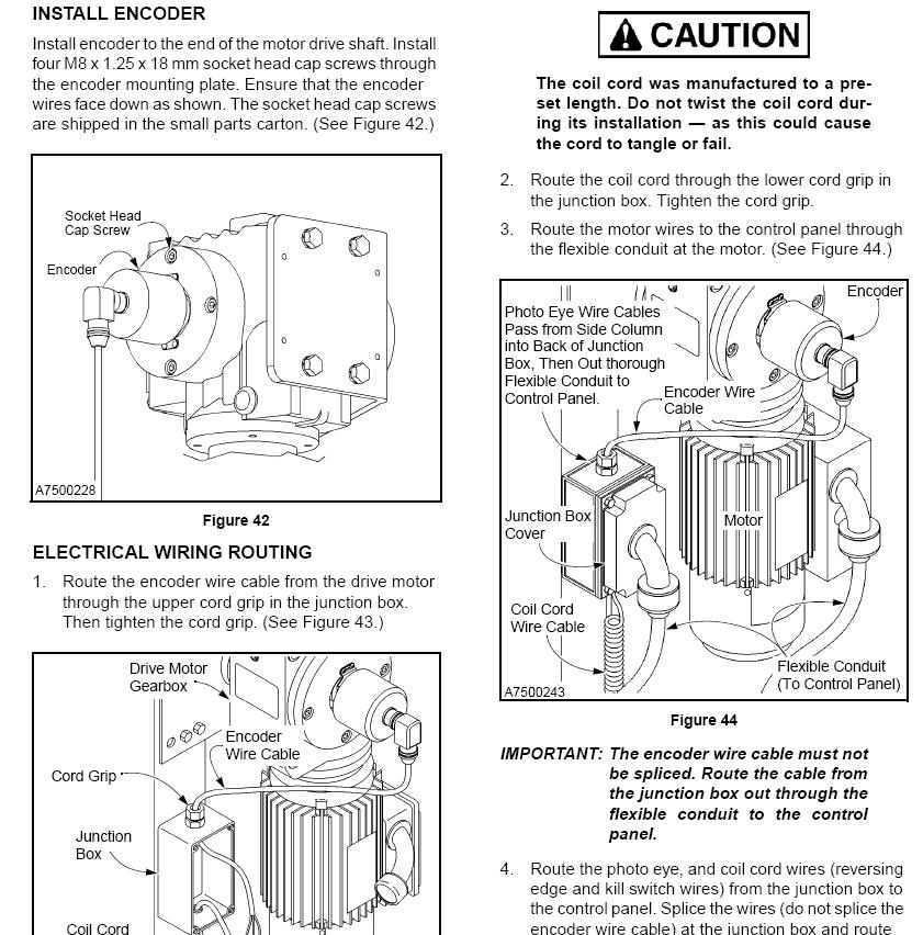

这是我查的一国外的资料
这是我查的一国外的资料
