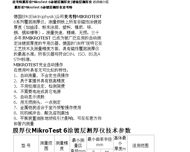

发表于 2007-10-13 13:11:28 | 显示全部楼层 来自: 中国江苏苏州
以下是镀镍层测厚仪的介绍
