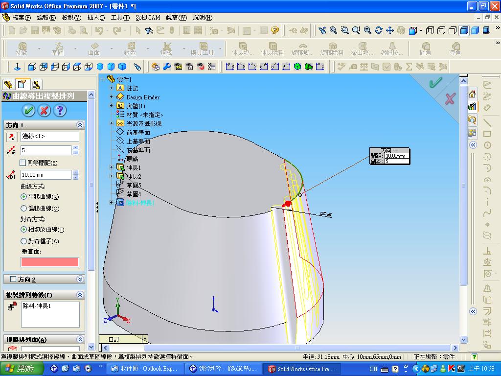

我昨天看了些教程,其中有一个是线性阵列,有个随形阵列的选项,那个选项原是没有被激活的,要把标注迟迟寸选了,那个随形阵列才可以选.现在请问一下,是否一定要选那个标注才可以用随形阵列这个功能?
发表于 2007-10-13 09:58:38 | 显示全部楼层 来自: 中国浙江杭州
是的,要是普通一样选边线的话是不能用"随形"选项

但我还是有个问题...就是用了随形选项.就好像没有了方向的...

发表于 2007-10-13 10:38:33 | 显示全部楼层 来自: 中国台湾
附圖不知是不是你的問題呢?

发表于 2007-10-13 12:19:04 | 显示全部楼层 来自: 中国上海
原帖由 lanxuecool 于 2007-10-13 10:08 发表 http://www.3dportal.cn/discuz/images/common/back.gif
' Q# I  y+ H* l' E" h+ `3 h2 }但我还是有个问题...就是用了随形选项.就好像没有了方向的...
原帖由 summer34134 于 2007-10-13 10:38 发表 http://www.3dportal.cn/discuz/images/common/back.gif# Y- B: o& K2 i. B8 u6 \5 R2 ~+ E. I
附圖不知是不是你的問題呢?
原帖由 陆小凤 于 2007-10-13 11:59 发表 http://www.3dportal.cn/discuz/images/common/back.gif2 [7 @& {+ |8 R1 [! f/ C
一般的草图如何随行阵列呢?+ J/ O! i' X5 ^2 C
就是说物件不拉伸
4 A7 P2 f, f7 N
# ?) [+ c8 C! c4 w2 s' G. \1、随形阵列规定尺寸由小向大变化,所以不需要方向。
: K5 f2 U( f$ C4 a8 h2、summer34134 朋友的图是普通阵列,不是随形阵列。
# y$ V+ z" k4 ?8 |0 T* O/ C3、随形阵列用于特征的阵列,草图实体没有随形阵列。
