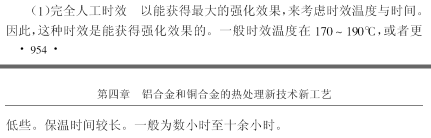

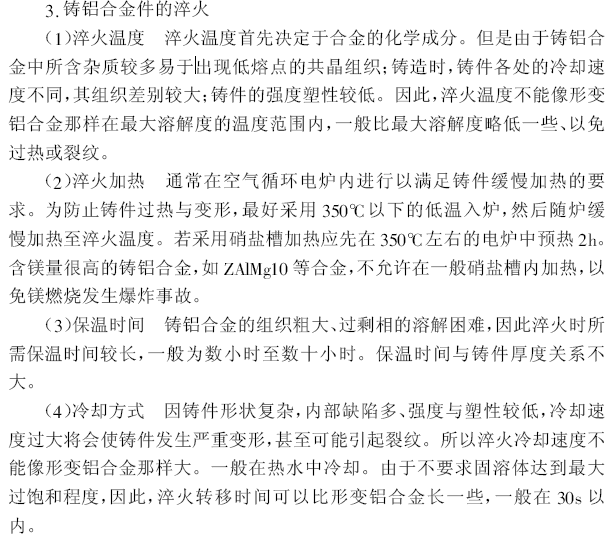

抓了几个个图给你供参考

根据这一合金,一般情况下淬火温度大约为530~540度,保温时间2至6小时,淬火介质为水,但水温需控制在60至100度之间,如果容易变形,水温需高一些.随后需进行时效处理,时效温度为195至205之间,保温时间为3至5小时,随后空冷即可,这里所说的温度都为金属温度.如仅考虑加工的话,硬度不需这么高,根据经验,一般情况将HB控制在85以上即可.甚至有公司在HB40左右亦可加工,这就与加工刀具、润滑及经验有关了。以上仅供参考。
