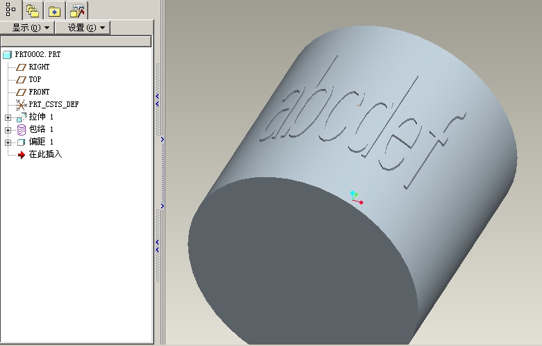

如何在曲面或实体曲面上写文字?

楼主看看这样的是否能满足你的需要?1 M3 p* S& h% v1 Z* R1 H
步骤是 包络(做出反向的文字) 再偏距,取文字轮廓为偏距草绘 。这个办法到不规则曲面上也可以做文字2 ^8 K  o$ e0 `/ v' Q: ?9 t

可以用投影的办法 把文字投影到实体或者曲面上去
发表于 2007-10-15 14:46:47 | 显示全部楼层 来自: 中国广东惠州
步骤是 编辑——包络(做出反向的文字) 再选取需要做文字的曲面——偏距——草绘区域——取文字轮廓为偏距草绘 。这个办法到不规则曲面上也可以做文字

发表于 2009-12-20 12:52:46 | 显示全部楼层 来自: 中国湖南长沙
用投影会“扭曲”原始曲线的长度
, u, J" A) e8 N9 A6 }- y* |" J/ v' O包络保留原曲线长度
发表于 2009-12-20 12:53:21 | 显示全部楼层 来自: 中国湖南长沙
用投影会“扭曲”原始曲线的长度 - Y) A3 ]1 j* ]
包络保留原曲线长度

还有个比较恶心的方法,就是投影直线到曲面,写好字后做骨架折弯
发表于 2009-12-22 21:25:33 | 显示全部楼层 来自: 中国浙江宁波
其实不用包络直接用偏距也可以做出来啊!

发表于 2009-12-22 21:38:46 | 显示全部楼层 来自: 中国浙江宁波
对了,如果是直接用偏距的话先画个草绘,因为是偏距里的草绘中是没有文字录入的,同样草绘中的文字是如何那么以后做出来的字也是一样的,所以不需要特意是去做反形字.呵呵我不会上传图片,所以没法上传给你看,我做出来的样子!
