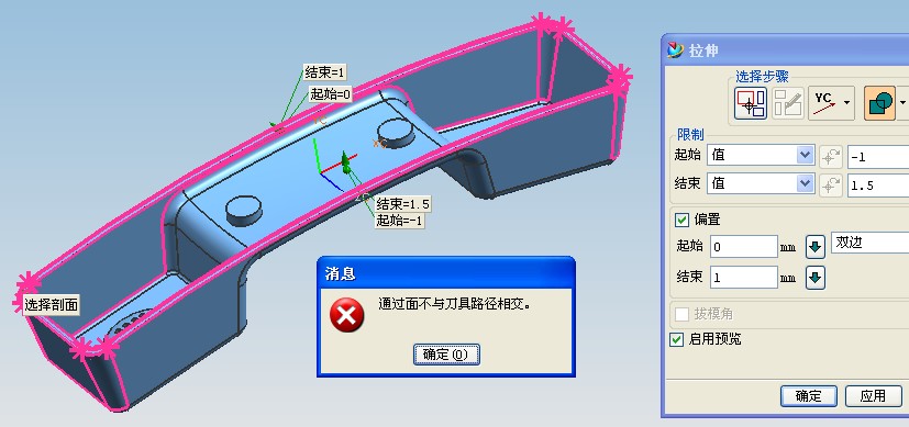

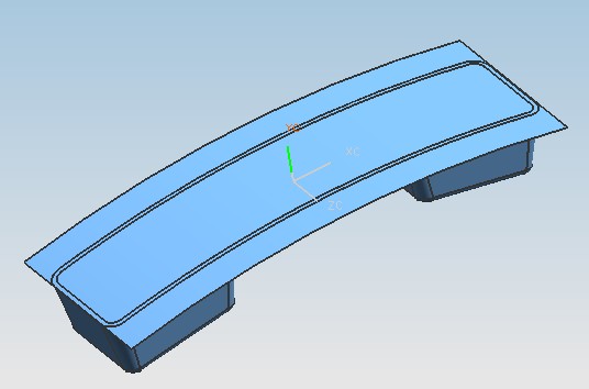

个位师傅,替换面的功能是什么,在什么情况下要用这个命令了?拜托你们详解!!先谢谢了!!
/ K$ Y0 n% `/ a  v" A8 P& F0 O  v前面帮助我的所有师傅,首先我想对你们表示衷心的感谢,同时也表示万分的歉意!!可能我太笨了没有领会你们的意思,我依然还是不解,现在我附上两个图,图中下边的实体就是利用上边的片体“修剪体”得到的,可我不明白为什么把修剪体得到的实体的上端面要用修剪时用的片体进行“替换面”了??还有在进行替换面时如果不选“反向”按键,就会在下边的拉伸求和操作出现第二个图的错误提示。关于这些问题希望得到你们进一步的帮助!!不胜感激!!, H+ Y8 Q$ Q! f  w. u6 c) c6 B' I3 J

 楼主| 发表于 2007-10-16 11:05:58 | 显示全部楼层 来自: 中国陕西西安
回复 5# 的帖子
这是一个书上的例子。在这一步书上并没有说为什么要进行替换面。不过在上边的替换面成功后,引用下边的实体上端面的内边缘线Y向拉伸(图中竖直向上)起始:-1;结束1.5;偏置起始0;结束1(向外),并进行了求和。然后又把上边的片体向上偏移1.5,用得到的这个向上偏移的新片体和上步拉伸求和得到的实体最上边的端面进行了替换面命令,在这一步这个书上解释是为了简化分型面。再次向您请教!!
