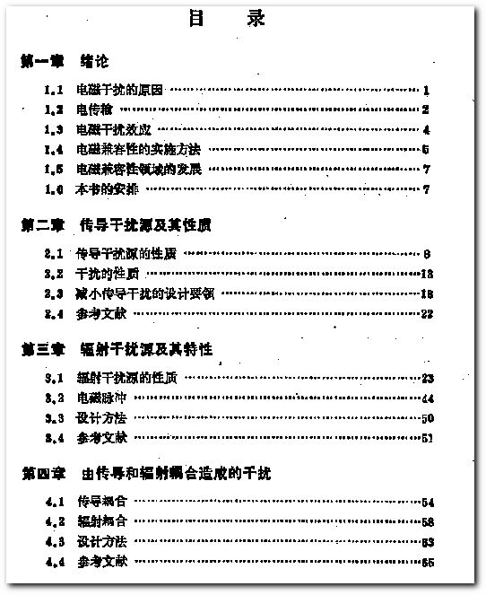

发表于 2007-10-17 18:19:54 | 显示全部楼层 来自: 中国山东威海
二楼的资料很好;就是没有目录,我给一个吧!!! o, ?+ r& H  j  [. H. }6 ^
